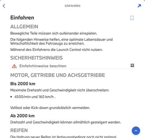

Sagt wer? Dazu hätte ich gerne eine Quelle der Automobilhersteller genannt.
Das Bild im Anhang ist ein Auszug aus meiner Bedienungsanleitung - BMW X3 xDrive30e
Einfahren
@warnkb schrieb am 3. Mai 2021 um 16:31:10 Uhr:
Es gibt keine Einfahrphase mehr, auch keine Warmlaufphase. Schon seit Jahrzehnten.
Das mag in den Achzigern noch bei der einen oder anderen Motorkonstruktion nötig gewesen sein, moderne Motoren können Vollast ab Fließband und ab Kaltstart.
Dann erkläre mir mal, wieso mein A6 mit 3l TFSI bei kaltem Motor den roten Drehzahlbereich auf 5500U/min absenkt, bis eine Mindesttemperatur erreicht ist....
Die Warmfahrphase beschränkt sich auch nicht nur auf den Motor, das wird gerne vergessen.
