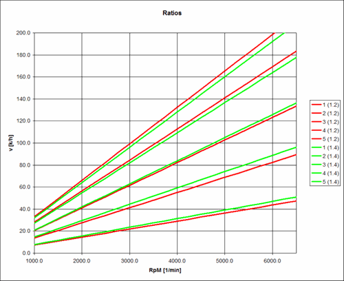

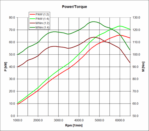

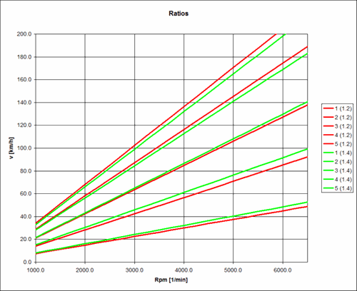

Ja das stimmt. Und ein Gangwechsel weniger macht evtl. schon schon die Hälfte des Vorsprungs bei der Beschleunigung von Null auf Hundert aus. Interessanterweise ist der 1.2er bei den niedrigen Gängen kürzer und bei den höheren länger übersetzt als der 1.4er. Dadurch gerät der 1.2er bzgl. der Elastizität bei hohen Geschwindigkeiten zusätzlich ins Hintertreffen, wird allerdings auch sparsamer sein ... und könnte beim nächsten Orkan mit Rückenwind sogar 'nem 1.4er, der schon bei 205km/h in den Begrenzer geht, die Rücklichter zeigen 🙂. Ich bin auch den 1.4er probegefahren: Fühlt sich schon ein bischen besser an, auch im Stadtverkehr. Aber schließlich waren mir die 140ccm mehr keine 1500Euro wert.
Beim letzten langweiligen Tatort hab ich mal mit Excel gespielt (siehe angehängte Diagramme):
  • Die Geschwindigkeiten abh. von der Motor-Drehzahl wurden aus den Übersetzungsverhältnissen, die man in der Jazz-Broschüre finden kann, für die 175er Bereifung berechnet.
  • Die Leistungs- und Drehmomentkurven für den 1.2er sind nur eine Näherung: Hab die Kurven für den 1.4er der Civic-Broschüre entnommen, bei allen Drehzahlen 90% der 1.4er-Leistung für den 1.2er angesetzt und daraus ein Drehmoment zurückgerechnet. Aber die vtec Umschaltung irgendwo bei 3500Upm ist schön zu erkennen.
Beste Grüße,
Helmut
Aus den technischen Daten errechne ich folgende Gangreichweiten (jeweils mit Serienbereifung und bei 6500 U/min.)
1.2, 90 PS:
1. Gang: 47 km/h
2. Gang: 89 km/h
3. Gang: 134 km/h
4. Gang: 183 km/h
5. Gang: 215 km/h
100 km/h im 5. Gang: 3019 U/min.
1.3, 100 PS:
1. Gang: 51 km/h
2. Gang: 96 km/h
3. Gang: 136 km/h
4. Gang: 178 km/h
5. Gang: 208 km/h
100 km/h im 5. Gang: 3119 U/min.
Diese Abstimmung kommt daher, weil der 1.2 er ab dem 2. Gang größere Gangsprünge hat als der 1.3 er. Im Gegenzug hat der 1.3 er eine längere Achsübersetzung bekommen. Dies führt beim 1.3 er zu engeren Gangsprüngen bei trotzdem nur geringfügig kürzer übersetztem 5. Gang. Das ist eine typische Sportgetriebeauslegung. Ergänzend erwähnt: Sowohl der 1.2 er als auch der 1.3 er sind im Vergleich zu gleich starken Turbomotoren erheblich kürzer übersetzt.
Anbei noch die Übersetzungsverhältnisse:
1.2:
1. Gang: 3.31
2. Gang: 1.75
3. Gang: 1.17
4. Gang: 0.85
5. Gang: 0.73
Achse: 4.63
1.3:
1. Gang: 3.31
2. Gang: 1.75
3. Gang: 1.24
4. Gang: 0.95
5. Gang: 0.81
Achse: 4.29
Der Umfang der Reifen (175/65/15) beträgt 1.856 Meter.
da hab ich wohl fälschlicherweise mit dem statischen statt mit dem dynamischen Reifenumfang gerechnet ... Mal wieder was dazugelernt. Anbei nochmal mein Bildchen von oben. Nun stimmen die Werte mit denen von bbbbbbbbbb  überein.
Beste Grüße
