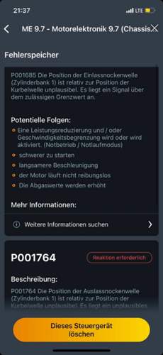

ich habe seit einiger zeit Probleme mit meinem CL500.
Das ist das Facelift Model mit 435PS.
Den Fehler seht ihr unten im Bild.
Ich habe schon alle Zentralmagneten & alle Nockenwellensensoren getauscht aber leider ohne Erfolg.
Kennt sich jemand damit aus & könnte mir helfen?

Sieht nach kettenlaengung aus, soweit man der soft trauen kann.
Ich lese daraus auch: Steuerzeiten verstellt.
Am besten mit SD auslesen bzw. Steuerdeckel lupfen und kontrollieren.

Wie wäre es zunnächst mit einem Auslesegerät, welches nicht die Option "Dieses Steuergerät löschen" anzeigt?

Ich verwende den Carly Adapter mit der dazugehörigen Software.
Deshalb reden wir ja darüber...
@Rhanie schrieb am 30. November 2021 um 22:02:29 Uhr:
Inwieweit man dem Ding trauen kann hab ich ja oben schon erwähnt...
Was mich in dem Zusammenhang interessiert ist ab wieviel Grad nachlauf schmeißt das msg den Fehler und wie macht sich das bemerkbar?
Ab & zu springt das Fahrzeug schwerer an.
Wenn ich die Fehler lösche, kommen die Fehler sofort wieder sobald ich den Motor starte.
& ich merke es daran, dass der Wagen nicht seine volle Leistung hat, mein Wagen hat ja das Brabus B50 Paket & hat somit 520PS. Das fühlt sich aber an, als wenn ich 300 Ps unter der Haube habe.

Ich habe auch ein Carly. Mal eben schauen, was sich hinter einer Störungsmeldung im KI verbirgt und für eine genauere Fehlerbeschreibung zum Aufsetzen weiterer qualifizierter Untersuchungen taugt das schon.
Die Standard-OBD-II Meldungen werden in der Regel korrekt interpretiert - auch wenn es mal sprachliche kleine Fehler oder Übersetzungen gibt.
Als ich beim 222 S500 mit M278 immer wieder die Probleme mit Fehlzündungen am kalten Motor im Schiebebetrieb hatte und sich dieser Fehler sogar bei neuem Motor (aus anderem Grund), neuen Injektoren, neuer Hochdruckrail, neuen Zündmodulen, Kerzen usw nicht besserte, konnte ich immer wieder genauestens die Anzahl der Fehlzündungen und die Zeiten wann das passierte mittels Carly nachweisen.

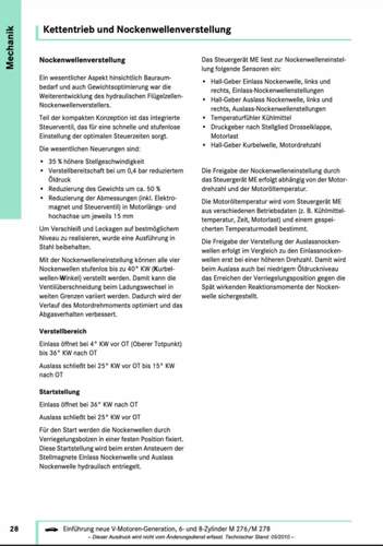

Mit etwas Glück ist es nur einer der Kettenspanner - auch, wenn die ablaufende Seite der Kette wenig relevant für die Verschiebung der Steuerzeiten durch Kettenlängung ist. Ein geringer Einfluss ist dann durch den Kettenspanner auf die Steuerzeiten, wenn der Motor hohe Drehzahl hat und dann schlagartig beim Schalten die Drehzahl sinkt. Die Massenträgheit der Nockenwellen könnte dann auf der ablaufenden Seite kurz für Zug sorgen und dadurch den Fehler auslösen, wenn der Kettenspanner nicht sauber gegen hält.
Die Kettenspanner wurden auch im Laufe der Zeit geändert.
Falls es eine Kettenlängung ist, sollten alle drei Steuerketten plus Kettenspanner und Gleitschienen gewechselt werden - zumindest, wenn man noch ein wenig länger etwas von dem Auto haben will.
Im Übrigen allgemein zur Kettenlängung: Häufige Drehzahlsprünge belasten die Steuerketten durch Massenträgheit extrem. Wer also sehr viel mit Kick-Down fährt und viele Hochdrehzahl-Schaltvorgänge in S oder M macht, kann über viele 10.tkm deutlich eher Kettenlängung bekommen, als jemand, der sanft schalten lässt und wenig / selten Drehzahlsprünge verursacht.
Vielleicht fragst Du mal bei Motoren Zimmer nach.
Wichtiger Nachtrag: ganz vergessen zu erwähnen: der Betreffende Nockenwellenversteller muss natürlich auch als erstes geprüft werden, ob er sauber arbeitet und nicht ausgeschlagen ist.
Das sollte als erstes erfolgen, bevor man etwas anderes auseinander nimmt.
