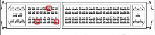

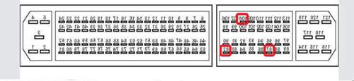

Hab mir den 121 Pin Stecker auch mal angeschaut, aber da schaut auch alles in Ordnung aus. Ich verstehe nicht, wie ich erkenne welches Pin welche Nummer hat, kannst du mir das nochmal erläutern?
Wenn das Auto läuft, dann läuft der, egal wie oft ich den Motor ein- und ausschalte, aber sobald ich dann mal für ne halbe Stunde hochgehe und dann das Auto umparken möchte, tritt der Fehler nach „längerer Standzeit“ wieder auf.
Steckerseite T121 s. Bild 1
MSTG-Seite s. Bild 2
Ecu-t121
T121-ecu

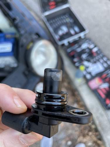

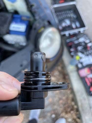

Hab den NW-Sensor mal auf die schnelle ausgebaut und angeschaut. Was sagt ihr, wie schaut das für euch aus?
Nach Rückeinbau haben EPC und MKL verrückt
gespielt
