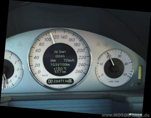

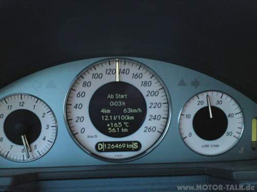

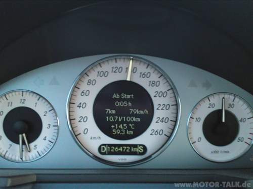

sippi,
das vierte bild, da bist du im 4.
meiner dreht bei 60 im 5. genau 1000 (naja, vielleicht 1050)
auch R6 mit 5 G
So Leute, wie versprochen meine Bilder von Heute früh 5:30 😁
Dsc00553
Dsc00554
Dsc00555
