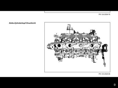

Mercedes hat den 1,6 L Motor z. B. der A und B-Klasse mit 156 PS durch den neuen 282 Motor mit 1,33 L und 173 PS ersetzt. Das ist fuer mich downzising als techn. Laie. Wenn man in die Beschreibung dieses neuen Motors schaut, dann hat MB sehr viel in die Entwicklung und Dauerhaltbarkeit dieses Motors investiert, auch wenn der Motorblock von Renault kommt. Gebaut wird der Motor ja in dem MB Motorenwerk in Kalleda. Von einem Renault-Motor zu sprechen, wie man in der (schlecht informierten) Presse oft liest, kann deshalb wohl keine Rede sein.

Langzeit-Erfahrung gibt es mit dem neuen 282 Motor noch nicht, aber ich setze mal voraus, dass MB weiss, was sie entwickeln und fuer die Produktion freigeben. Negatives hat man bisher nicht gehoert oder gelesen.
@Grossstaedter schrieb am 28. Februar 2021 um 16:24:40 Uhr:
Wenn man in die Beschreibung dieses neuen Motors schaut, dann hat MB sehr viel in die Entwicklung und Dauerhaltbarkeit dieses Motors investiert...
Welche Beschreibung meinst du da konkret? Gibt es einen Link dazu?
ja,unter "media.daimler.com"
4ec00187-746d-40f6-882c-e10dc94801b2
...und noch ein Hinweis.
284459ad-905c-4d0d-a5a4-5b95853c8dfa
Der alte M270 war noch für 1050°C Abgastemperatur ausgelegt, der neue M282 ist wieder bei der üblicheren 950°C Strategie. Was Geld spart und damit Renault entgegen kommt.
