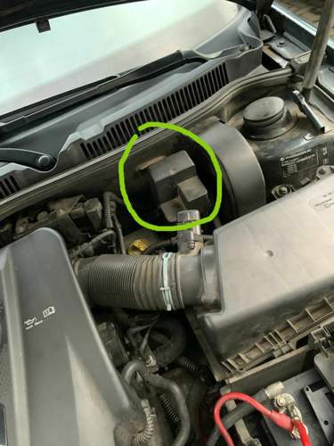

Servus, kann mir einer Helfen! Gestern bei warmlaufen lassen meines Golfs 2.0 TDI Rauchentwicklung und Flammen im Motorraum. Was ist da genau weggebrannt siehe Bild? Wie kann sowas passieren? Was kann im schlimmsten Fall an Kosten auf mich zukommen? Kommt das Häufiger vor? vielen Dank im Vorraus

Sieht aus wie dieser elektrische Wasserzuheizer beim Diesel.
So was:
https://www.ebay-kleinanzeigen.de/.../1021473864-223-9397
Hast Du da mit dem Pulverlöscher gearbeitet oder ist das Schnee auf dem Motor?
Jupp erst Schnee rein geschaufelt, Feuer ging nicht aus und dann mit dem Pulverlöscher abgelöscht! Danke jetzt weiß ich erstmal, dass dies die Vorwärmanlage ist.
Da hat es die Isolierung des elektrischen Zuheizers für das Kühlwasser weggeraucht.
Und es ist ein 1.9TDI, kein 2.0.
Sorry 1.9. Ich frage, weil ich nicht weiß was noch dahinter hängt, Anschlusskabel sind ja weggeraucht. Da kann ja auch noch der Kabelbaum dahinter und irgendein Steuergerät noch betroffen sein usw.! wenn dies so sein sollte wird die Reparatur nicht billig! Ob sich da eine Rep. lohnt? ist ja nicht mehr das jüngste Modell!
Warum spricht da keine Sicherung an?
Scheinbar war die Last des Kurzschlusses nicht hoch genug um die Sicherung durchbrennen zu lassen. Fürs wegschmoren der Isolation hat es aber wohl gereicht.

Hatte diesen Brand bei meinem damaligen Audi A3 8L 1,9 TDI (110PS) auch.
Das Auto nur kurz früh warmlaufen lassen und binnen kurzer Zeit kamen kräftige Rauchwolken aus dem Motorraum.
Musste alle 3 Glühkerzen für Kühlwasservorwärmung (BOSCH 0 250 201 036 - für Fahrzeuge mit elekt. Zuheizer) und den Kabelstrang wechseln. Eine Glühkerze (Bosch) kostet so um die 15 Euro.
Allerdings hatte ich das Pech, das durch den Brand die darunter liegenden Schaltzüge so in Mitleidenschaft gezogen wurden, das ich diese auch noch erneuern musste.

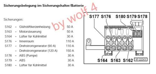

Die Sicherung ist für 50Ampere ausgelegt. Das ist schon sehr viel.(knappe 700 Watt)
Es dauert auch eine Zeit bis sie durchgeht.
Die Sicherung liegt über der Batterie (Streifensicherung Nr. S162)
Siehe Bild.
Streifensicherungen über der Batterie
