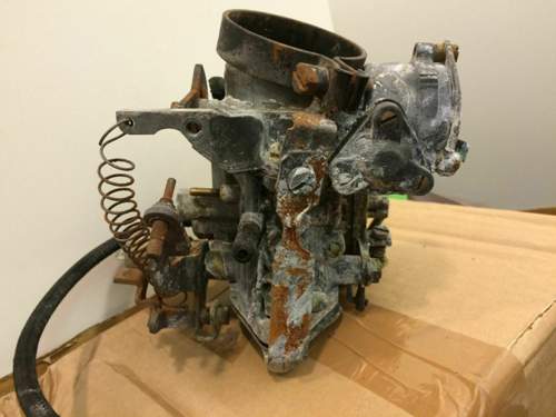

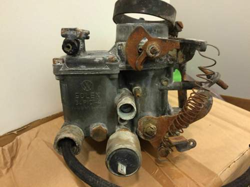

1. Die Unterdruckschläuche am Vergaser/Luftfilter waren falsch bzw. anders angeschlossen und die Leitungen mussten ersetzt werden.
Es handelt sich um einen PICT 34/4, wie auf den angehängten Fotos zu sehen ist.
@Kaeferli1303 : Auf dein Angebot würde ich gerne zurückkommen, zumal der Motor vor dem Brand super lief und ich mich alleine nicht an den Vergaser rantrauen würde.
2. Mir ist noch etwas aufgefallen, wo ich auch schon früher mal drüber nachgedacht habe. Und zwar wurde das Saugrohr mal geschweißt. Die Schweißstelle liegt genau unterhalb der Brandstelle, aber ich kann mir nicht vorstellen, dass zuviel Wärme von dort aufgestiegen ist. Das Saugrohr würde ich auch ersetzen wollen, allerdings finde ich für nen 50 PS Motor keine Version mit Doppelkanalvorwärmung.
3. Kann mir jemand sagen was das für eine Lichtmaschine ist? Es ist kein Aufdruck oder ähnliches vorhanden.

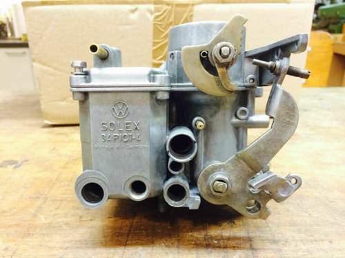

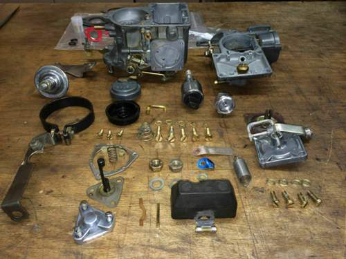

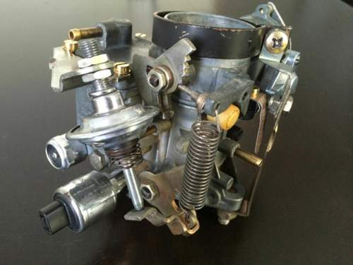

So, ich habe mich mal etwas um den Vergaser des Themenstarters gekümmert....
Ich finde der sieht jetzt wieder brauchbar aus. Ob er läuft und dicht hält muss sich allerdings noch zeigen.
Was noch fehlt ist der Schwimmer (ist leider zerbröselt), die Kunstoffröhrchen an der Startautomatik (o.K. kann man selber machen), die Rückzugsfeder...
Startautomatik, Abschaltventil und Regelventil scheinen noch zu funktionieren!
Die Verkrustungen und schwarzen Verfärbungen (vermutlich durch das Löschmittel) waren extrem hartnäckig! Nur mit Ultraschall und Reinigungsmittel gingen die nicht runter.
Letztlich bin ich mit leichter Zitronensäure der Sache zu leibe gerückt. Anschließend natürlich wieder neutralisiert und mit Ballistol abgerieben.
Habt Ihr andere Mittel in Verwendung? Eigentlich müsste mann die beweglichen Teile drum herum neu verzinken, leider fehlen mir hier aber die Möglichkeiten.
Über Tipps und Vorschläge würden wir uns freuen!
Ich hoffe der Wagen rollt bald wieder auf der Strasse!
