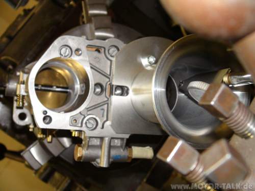

An meinen Vergasern ist ja auch richtig was gemacht, was ein Hobby-Schrauber nicht gleich mal so nach macht.;)
Ich werde in Zukunft die 40er nicht mehr empfehlen, weil man in die spanischen nicht wirklich 32er Trichter rein machen kann. Empi-Vergaser zu kaufen braucht aber einer gewissen Überwindung, (vor allem des Prüfers) und Italienische 40er sind ja kaum noch zu bekommen. So ist das Konzept sogar noch ausbaufähig, ich sage mal bis 150PS, ohne alles gleich wieder wegschmeissen zu müssen.
Ich baue übrigens auch grad wieder Vergaser.,... 50er:p
Grüsse.:)

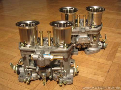

Tiffy hat jetzt 44er drin:D
Luftrichter 36
Weber-44

Das Konzept, wie es oben steht ist auf jeden Fall nicht schlüssig.
Von der Zweivergaser-Anlage würde ich bei einem Tuning-Motor auf jeden Fall absehen.
Wenn Du einen extrem billigen Motor willst, dann baue die Zweivergaser-Anlage auf einen Serien-1600, mit Serien-Nockenwelle. Ansonsten kommst Du bei einem Tuning-Motor mit sportlicher Nockenwelle nicht um die Weber-Anlage herum. Sicherlich mit Serien-Köpfen auch die 40er Anlage ausreichend und die Serien-Kupplung auch und das Konzept um ein vielfaches billiger. Mit weniger Leistung, is klar. Man kann auch selber erleichtern und auswuchten, sowie ein Gehäuse suchen, das nicht nachgespindelt werden muss, sowie Autobahn meiden. Dann braucht man auch kein Full-Flow und kein langes Getriebe. Den Serien-Auspuff kann man frei machen und damit den Motor thermisch entlasten. Decker oder Monza Endrohre und es klingt sogar recht gut. Temperatur-Anzeigen nachrüsten, damit man feststellen kann, wann genau der Motor in den EXitus gegangen ist.
Genauso könnte man das Konzept aber auch erweitern, nach oben, mit 44er Köpfen und H-Pleuel, sowie 78er Welle. Oder noch mehr, mit CNC-gefrästen Köpfen und 82er Welle und 48er Vergaser. Dann ist der Competition sogar schon zu klein und das Getriebe nach ein paar Kilometern Schrott. So war das bei mir- :D
Jeder wie er will (und kann).:)
Ich prüfte das Konzept lediglich auf Stimmigkeit, damit es ein gutes Preis-Leistungsverhältnis ergibt.
