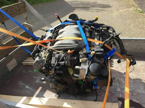

ich muss leider nach einem Motorschaden (Steuerkette gerissen) meinen Motor tauschen.
Ersatzmotor steht schon bereit. Hat vielleicht jemand eine Anleitung, damit ich vielleicht paar Punkte beachten kann. Danke schonmal im Vorraus!

Die Laufleistung würde mich auch mal interessieren. + 500000km??? Aber mal abgesehen davon, wie zur Hölle reißt die Kette, bzw beide? Nun ja, wenn es derselbe Motor ist wie schon drin war, kannst du das Steuergerät nehmen. Ansonsten alles raus nehmen und wieder einbauen. Getriebe muß da mit raus. Bereits alles soweit erwähnt. Dann wieder alles zusammenbauen. Schweine Arbeit, du solltest wissen was du da machst. Alles andere wäre Erbsen zählen. Ich hoffe der Aufwand und die Kosten lohnen sich noch für dich. Viel Erfolg. Gruß
Falls du die WIS Anleitungen noch brauchst für deinen gib die FIN her per PM dann kann man dir helfen.
Vielen Dank für die hilfreichen Tipps. Naja ich bin sehr geschickt und traue mir das zu. Ich hab keine Eile. Bastel schon sehr lange an Autos und mache alles selber. Hilfe habe ich auch. Ich hole mir nun die ganzen Tipps und werde noch einiges lesen bevor dann der Motor ab kommt. Halle und Hebebühne hab ich Gott sei dank. Den Wagen habe ich seid eineinhalb Jahren und habe ihn mit 255.000km als umgerüstetes Gasauto gekauft. Bei 310.000 ist dann die Kette gerissen. Bis dahin war nix zu hören. Kein rasseln kein klappern, nix. Die fin schicke ich heut Abend. Werd nochmal paar Fotos liefern.

Moin moin,
so hier schonmal die versprochenden Bilder von meinem ausbau und wieder einbau des neuen Motors. Dank euren hilfenreichen tipps konnten wir den Tausch recht zügig vornehmen. Ist eine mords Arbeit aber macht auch spaß. Nun muss ich ich sehen das ich meine Gasanlage wieder neu verdrahtet bekomme, daß wird nochmal ein wenig puzzelig.
Lars
Neuer Motor
Neuer Motor
Motor am Haken

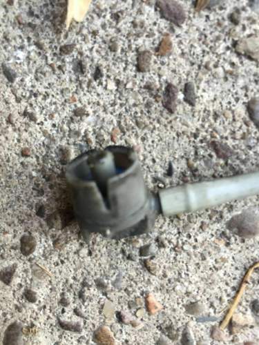

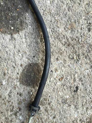

Ach und nochwas, natürlich ist beim ausbau eine kleinigkeit übergeblieben und bin mir nicht ganz sicher was das wahr. ist uns beim Ausbau runtergefallen und beim neuen Motor hab ich das teil noch nicht entdeckt. Das eine ende war am Kühler vorne, das andere Ende glaube ich an der Ansaugbrücke bin mir aber nicht mehr so sicher. Weiss das vielleicht jemand?
