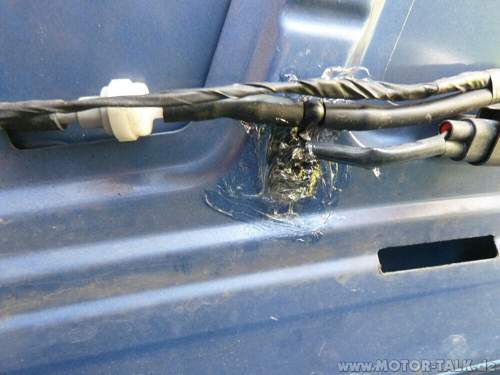

So, habe gerade mal etwas Zeit gehabt und habe mich mit der Spritzdüse beschäftigt. Habe sie ordentlich mit Tikalflex (Yachtzubehör) zugeschmunzt. Sieht von unten zwar nicht sonderlich schön aus aber es wird hoffentlich dicht sein. Habe dazu natürlich die Düse ausgebaut und das Zeug zwischen Dichtung und Haube und Dichtung und Düse geschmirt, anschließend noch ordentlich von unten.

Lasst sie euch einfach bei Ford direkt abdichten, kostet keine 25€ und hält 😉
LG Tobi, der mitten im Urlaub auf 3 Töppen gefahren is, weil Wasser im Motor stand -.-
