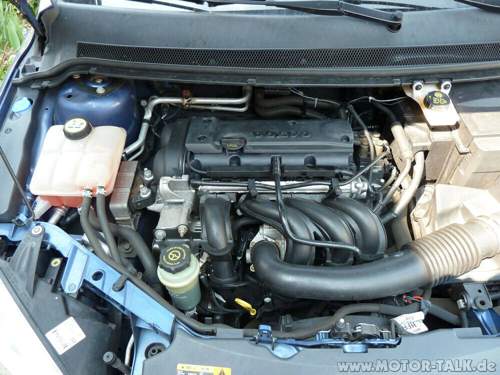

motorabdeckung für den 1.6 Benziner.
Ford C-Max 1 (DM2)
Hallo.
Ich habe montag bestellt und Denstag abholed,
Einbau 5min gedauert.
TEILENUMMERN VON VOLVO
1 x Haube 30650468 10,85 EUR
4 x 988482 Schrauben 10,52 EUR
Haube passt exakt auf den 1.6 L 74 kw Benziner.
was hat denn die Motorhauben-Dämmmatte gekostet und hast du noch die Artikelnummer davon denn die Abdeckung für die Nockenwelle hab ich schon und natürlich dei Waschdüsen abgedichtet,es fehlt nur noch die Dämmmatte.
Ich hatte das Pech das alle 4 Zündkerzen so durchgerostet waren,das sie mir abgebrochen sind.Ich war echt begeistert und habe mich dafür Telefonisch bei Ford in Köln bedankt.
Gruß skuso

Habe heute morgen die 120.000km Inspektion incl. Zündkerzenwechsel durchgeführt. Im Zündkerzenschacht war zwar kein Wasser aber die Zündkerzen waren extrem vergammelt (siehe Bild). Die Volvo Abdeckung hatte ich bereits ganz im Anfang montiert und die Spritzdüsen sind auch gegen neue mit Dichtung getauscht und was nützt es - nix. Das Thema fängt echt an zu nerven. Werde die Tage mal versuchen die Düse mit Silikon abzudichten. Es muß doch möglich sein das Ding dicht zu kriegen. *grummel*
Achso, ansonsten hat die Inspektion bestens geklappt. Ein sehr wartungsfreundlicher Motor. Auch die Zugänglichkeit zum Ölfilter ist sehr gut, speziell im Vergleich zu meinem alten 1,8er Mondeo.
Duese
Motor
Zund
Vor einigen Monaten gab es auf VOX o.ä. einen Bericht über genau dieses Problem. Es wurde gezeigt, dass nicht das Wischwasser für die Misere verantwortlich ist, sondern die Kühlflüssigkeit durch irgendeinen ausgeleierten Propfen in den Zündkerzenschacht gelangt. Da muss man einfach diese(n) Propfen austauschen.
Die Volvo-Abdeckung hatte ich auch in meinem FoFo. Habe ihn aber verkauft, bevor der Zündkerzenwechsel fällig geworden ist, so dass ich leider nichts über den Zustand der Zündkerzen sagen kann.
Mit anderen Worten: Düsen abdichten und Volvo-Abdeckung ist schön, aber leider keine Lösung.
Wenn das der Fall wäre dann müsste
1. das Kühlwasser weniger werden - tut es aber nicht
2. dauerhaft Wasser im Schacht stehen - bei der Inspektion war der Schacht völlig trocken
