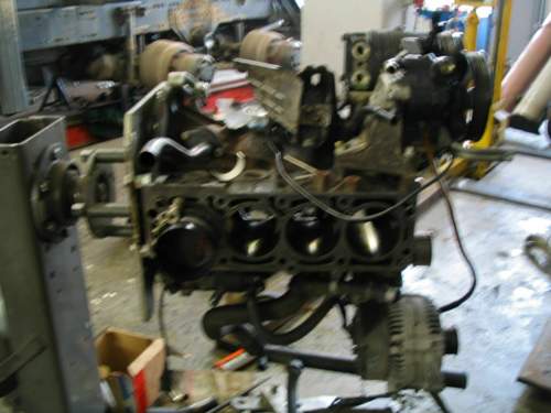

Hallo Leute, weil ich einfach Langeweile habe, habe ich angefangen meinen geplatzten Motor zu zerlegen. Nicht jeden Tag, nur wenn ich grad Lust dazu habe.
Nun hab ich hier zwar den Kolben mit dem abgerissenen Pleuel hier liegen, der sieht auch lecker aus aber ich kratz mir grad echt am Kopf weil ich den Kolbenbolzen nicht raus bekomme. Ist der irgendwie gesichert?
Was mir an dem Kolben aufgefallen ist, der hat eine andere Bauform als die restlichen Kolben. Neben den Ventiltaschen, die mir einleuchten, ist der links und rechts abgesetzt. Erst dachte ich, der hätte einfach nur festgebrannte Ölrückstände in der Mitte aber das ist massives Alu.
Die anderen sind, bis auf die Ventiltaschen flach.
Bilder versuche ich gleich hochzuladen.

Fällt mir ja grad mal so ein. Die Kolben vom X20XEV, gehen die nur nach oben raus?
Nein ,geht defintiv bei keinem Motor im Omega und auch bei keinem Motor den ich
kenne und in den Händen hatte .
da fehlen geschätzte 5 -8 mm Breite um den Kolben nach unten in Richtung KW
durch die Hauptlagerteile zu ziehen,hatte ich gemessen damals !
dewegen das Blech auf dem Kolben ,zum Einführen !

Danke rosi.
Ich hab die zwei einfach nach oben rausgeschubst aber mein Dad (ja, Dr wollte auch mal gucken) hat versucht einen nach unten raus zu ziehen und fing in gewohnter Manier recht schnell an zu fluchen. Hab den dann auch nach oben rausgeschubst. Ich dachte jetzt das er den vielleicht verkantet hätte.
