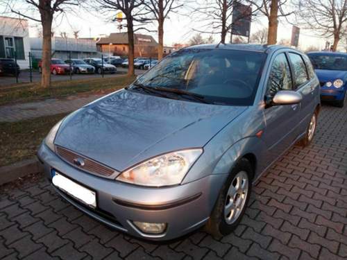

Wollte mal kurz mit Euch was besprechen, was mir seit Tagen den Kopf zerbricht. Mein alter Ford Focus 1, EZ: 2004, Benziner, 1,8L/115PS, Laufleistung 176800 KM ca, wird die letzten Tage sehr warm, und meiner Meinung nach geht die Temperatur des Motors sehr schnell hoch.
Zwar läuft der Lüfter nicht mit, aber die abgebende Temperatur scheint sehr hoch zu sein.
Laut Anzeige zwar 90 Grad, aber ich frage mich, ob das stimmt.
Will keinen Motorschaden riskieren, der Wagen sieht vom Zustand noch echt gut aus. Fast kein Rost, und dazu eine gehobene Ghia Ausstattung.
Laut Werkstatt soll das in Ordnung sein, nur kommt mir das komisch vor.
Jemand eine Idee?
MfG Mona73
