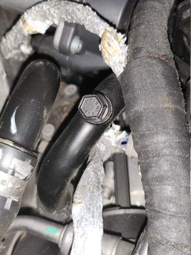

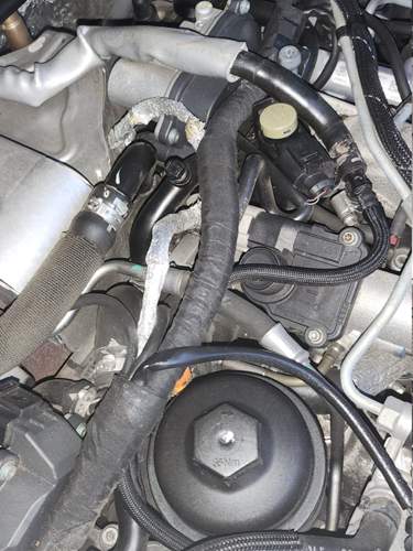

Ich habe vorhin von meinem CASA Motor kurz zwei Bilder gemacht. Dann findest du die Schraube ohne Probleme.
Es gibt auch ein Thread bzgl. Entlüftung, dass es nicht immer einfach gelingt (insbesondere wenn man ohne Überdruck zu entlüften versucht): https://www.motor-talk.de/.../...-richtig-entlueften-t5204653.html?...
(Ich weiss es ehrlicherweise nicht mehr genau wie ich es selbt (ohne Überdruck-Pumpe) gemacht habe. Ich meinte mich daran zu erinnern, dass ich die obere Entlüfterschraube entfernt habe, dann Motor gestartet und wenn nur noch Kühlwasser austritt (ohne Luftblasen), dann wieder verschlossen. Jedenfalls war es kein grosser Act. Allenfalls hilft dies, einen wirklich allfällig vorhandenen Fehler noch identifizieren zu können.

Danke maloni 71, ich habe es eben versucht, aber leider ohne Erfolg. Wenn ich die Heizung auf Kalt stelle, kommt es gespritzt aus der Öffnung raus, sprich Luft und Kühlflüssigkeit.
Habe es 15 Minuten lang gemacht. Sobald ich die Heizung auf HI eingestellt habe, also warm, kam nichts raus.
Leider hat es nichts gebracht !
Mache ich etwas falsch ?

Hallo
Solange bei der hinteren Entlüftungsschraube das Kühlwasser nicht permanent blasenfrei austritt, hast du Luft im System.
Ich würde wie folgt vorgehen:
- Fahrzeug auf flacher Ebene (waagrecht) hinstellen
- Verschlussdeckel für Kühlmittelausgleichsbehälter entfernen
- Hintere Entlüftungsschraube (nur beim CASA Motor vorhanden), entfernen
– Starte den Motor.
– Temperatur für alle Zonen (vorne und hinten) auf „HI“ stellen.
– Klimakompressor abschalten (ECON - Taste drücken)
– Motor solange (im Leerlauf) laufen lassen, bis die beiden großen
Kühlmittelschläuche am Hauptkühler warm sind und damit der Thermostat geöffnet hat (geht sicher min. 20Min.)
- Währenddessen immer darauf achten, dass sich genügend Kühlmittel im Ausgleichsbehälter befindet.
- Sobald bei der hinteren Entlüftungsschraube permanent blasenfrei Kühlwasser austritt, diese verschliessen
- Am Schluss noch den Deckel des Ausgleichsbehälters schliessen.
Viel Erfolg!
PS: Sollte dies (aus mir unerklärlichen Gründen) nicht funktionieren, dann gehe zu jemandem, welcher ein Entlüftungsgerät mit Überdruck (im Sinne eines VAS6096) besitzt und dir den Motor entlüften kann. Wenn dies auch nicht funktionieren sollte, so sind die Kühlerschläuche (Vor-/Rückläufe) auf korrekte Montage hin zu überprüfen. Ev. wurden die nach ablassen des Kühlwassers unabsichtlicherweise vertauscht (jedoch sehr unwahrscheinlich)
