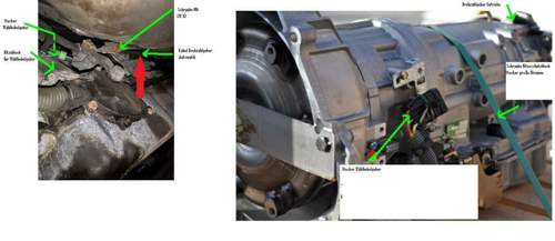

So, wie versprochen ein paar Bilder.
Die Ölschlacht ist in vollem Gange 🙄
Bei dem einen hab ich nur einen roten Pfeil dran gemacht, das Kabel worauf der zeigt, wie komme ich da am besten ran? Vielleicht hab ich auch einfach nur falsch unterm Auto gelegen.
Klimaanlage hab ich im übrigen doch getrennt, krieg aber die Leitungen nur zur Seite gelegt und nicht ausgebaut. Die liegen da anders drin als beim Schalter vorher.
Hallo
jetzt war doch der Text weg !
auf dem Bild siehst DU vielleicht es etwas besser !
alle grünen Pfeile beachten ,Bitte !
die kleine Schraube M 6 ,SW 10 mm Rausschrauben und das Schaltgestänge
trennen ,damit beim wackeln und verschieben des Getriebes beim Ein -und Ausbau
nichts am Wählhebel oben auf dem Mitteltunnel etwas defekt geht
beide Aluhitzebleche müssen runter .
am vorderen Hitzeblech ,Wählhebelgeber fehlt schon die Schraube .
- dieses Blech nach oben schieben und danach den Stecker dort da trennen
beim hinteren Hitzeschutzblech ist bei mir eine Schraube im Gehäuse die dieses
Blech hält ,denke SW13 mm
insgesamt 4 Stecker müssen ab und auf den Motor gelegt werden ,
-Stecker kleine Ölwanne ,viereckiger Stecker 4 Polig
-Stecker große Ölwanne ,runder Stecker (dein roter Pfeil ) 6 Polig
-Stecker Getriebedrehzahlgeber,flacher 2-poliger Stecker
-Stecker Wählhebelgeber ,eckiger Stecker

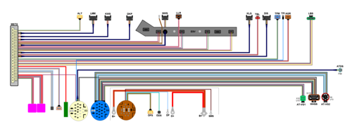

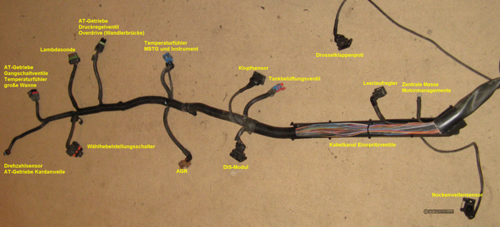

Hab den Motor jetzt soweit drin, muss den nur noch anschließen. Und prompt taucht das nächste Problem auf. Ich hab den Kabelbaum auf der linken Seite soweit dran und nu hab ich einen Stecker übrig. Vom Steckergesicht her könnte es der vom NWS sein, isser aber nicht. Der steckt nämlich schon!
Hat wer nen Schimmer was das für ein Stecker sein kann?
Den NWS hab ich auch gewechselt, hab den aus dem kaputten Motor genommen weil 1. hatte der vom Schaltermotor einen runden Stecker und der AT nen Eckigen und 2. hatte der eh nen Schuß weg.

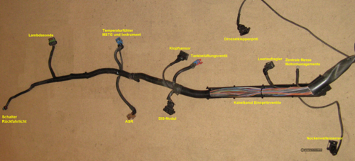

Einer der häufigsten Fehler der gemacht wird, ist der, den Stecker des NWS mit dem des Drosselklappenpotis zu verwechseln.
Deine Drosselklappe hat noch keinen Stecker nehme ich mal an, oder?
Motorkabelbaum-x20xev-at
Motorkabelbaum-x20xev-schalter
Motor-getriebekabelbaum-x20xev-mj-98-automarik-getr

Der vom NWS kommt unten aus dem Kabelsatzgehäuse, das über den Einspritzventilen sitzt.
Der vom DKP kommt direkt aus dem Kabelbaum der zum MSTG geht.
Also schön den richtigen auf den richtigen stecken.
