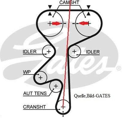

Wie hoch ist den die Wahrscheinlichkeit das ich mit den Steuerzeiten falsch liege und wie hoch das sich Kolben und Ventile guten Tag gesagt haben?

es kommt immer auf die Drehzahl beim Zahnriemenriss an .
desto größer die Drehzahl ,destogrößer der Schaden .
Gates dient mal zum Vergleich
da sind die Marlierungen zu sehen ,die mich Interessieren !
aber schaue Dir erstmal alles an ,in Ruhe - Hektik bringt nichts !
mfg
Zr-gates-y22xe

Ich bin zwar kein Motorenbauer oder KFZ Mechaniker, aber vor Urzeiten hab ich mal Fluggerätmechaniker gelernt und ich glaube nicht das ein ZK so aussehen sollte...
Allein um die beiden mittleren Schrauben auf der Auslassseite zu finden, musste ich mich erstmal durch knapp 8mm festgebackenen Ölschlamm buddeln. Ich dachte schon der Kopf wäre nur mit 8 Schrauben befestigt bis ich mal in der Bucht nach nem ZK Schraubensatz geguckt hab.
Ansonsten wäre die Option den Kopf zu tauschen gar nicht so abwegig gewesen. Noch habe ich die leise Hoffnung das ich evtl, tatsächlich die Steuerzeiten nicht richtig drin habe, weil er läuft ja immerhin etwas. Wenn auch mit rütteln und schütteln und absolut nicht im Standgas.
Als der Riemen gerissen ist, hatte die Maschine etwa 1500 U/min drauf, wenn es dann soviel waren, war halt am ausrollen vor ner Kurve.
Nun, was ist eure Meinung zu den Bildern. Wie gesagt das ist der Motor mit Loch, nicht wo mir der Riemen gerissen ist. Den hab ich vorsichtshalber noch nicht geöffnet.
Der sieht ja mal richtig übel aus. Evtl. macht es mehr Sinn einen besseren zu besorgen als den wieder zu überholen.
Einen ZR-Riss haben nienicht alle Ventile überlebt aber evtl. ist nicht viel kaputt. Vielleicht kriegt man aus beiden wieder einen brauchbaren zusammengebaut.
