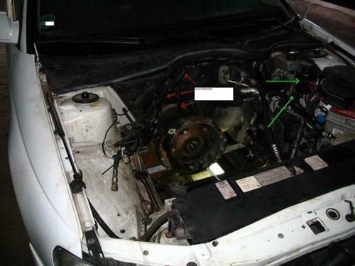

Sooo, es ist vollbracht. Naja, fast. Der Motor vom Schalter ist raus und ich darf vermelden, man lernt immer weiter. So weiß ich jetzt zumindest wie ich den Kabelbaum am Motor lassen kann, kann ich dann hinterher umbauen.
So habe ich dann schon mal locker ne Stunde gespart. Der Tipp mit den zwei Gelenkverlängerungen war Gold wert.
Hab jetzt schon mal angefangen am Automatik den Kabelbaum loszunehmen, fehlen noch die Stecker am Getriebe, dann sollte es das gewesen sein. Wovor ich Bedenken hab ist, auch wenn ich den Wandler losschraube und diese 2 bis 3 cm in Richtung Getriebe drücke, flutscht der Motor so runter oder kann der verkanten und mir den Wandler schrotten? Getriebe mit anheben beim Ausbau oder wie gehts am Besten?

Hab mir heute mal den Motor von oben etwas genauer angesehen. Mal die Kerzen rausgenommen weil ich wissen wollte welcher Kolben sich da verabschiedet hat. Zylinder 4 wars dann. 2 und 3 stehen voll Öl und 1 ist trocken. Allerdings stehen die Kerzenlöcher alle 4 voll Öl. Bin schon mal gespannt auf das Loch im Block.
Hat eigentlich jemand einen guten Tipp parat was diesen dusseligen Kugelkopf am Gaszug angeht? Der Zweite wollte auch nicht runter, Nadel raus, satt WD40 dran, versucht mit nem 8er Schlüssel zu hebeln aber nix, also wieder Drosselklappenstück abgebaut. Völlig versifft das Teil, möchte allein schon deswegen lieber das vom anderen nehmen.
Ach ja, selbst in der Ansaugbrücke steht unten Öl.

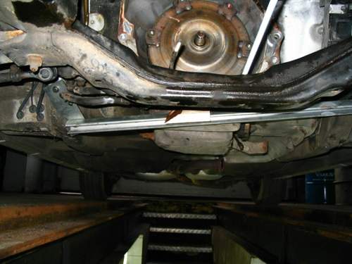

da ist jetzt jemand glücklich und mit einem reichen Erfahrungsschatz ausgestattet !
der Wandler kommt nicht mit dem Motor in berührung,da der Wandler ja nach dem
zurückschieben sozusagen im geschützen Bereich der Getriebglocke verweilt .
siehst Du auf dem ersten Bild !

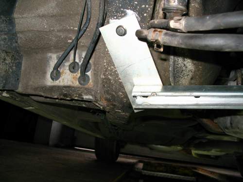

eine Traverse kann ich Dir da nur empfehlen ,kleiner Aufwand und das ganze
wackelt dann nicht so rum .
es waren nur 2 Nietmuttern M8 ,aber auch 2 kleine Haken sollten da gehen !
beim Einbau kann man auf die Traverse auch ein flaches Brett machen um das
Getriebe etwas steiler zu stellen,zum Anflanschen !
ist das Getriebe angeflanscht das Brett wieder raus und den Motor auf seine
Motorlager gesetzt .
mfg
