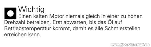

Das steht bei mir in der BA.
Einleuchtend oder?

Also hab ich meine BA mal rausgeholt und gelesen. Das War das Einzige was ich gefunden habe.
