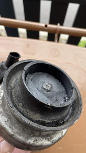

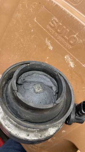

So, hat alles soweit ganz gut geklappt. Mit Infos von MT, youtube etc. habe ich mich letztes WE daran gemacht, u.a. die Motorlager zu tauschen. Die Beifahrerseite ging recht einfach und ohne den oberen Halter zu lösen, auf der Fahrerseite konnten wir mangels Platz das Motorlager vom oberen Halter nicht lösen und somit wurde der kurzerhand ebenfalls demontiert.
Bild 1: Lager Beifahrerseite - sichtlich eingerissen und als ich es neben das neue Lager legte sah man deutlcih, dass es ziemlich zusammengestaucht war.
restlichen Bilder: Lager Fahrerseite - zweigeteilt, nichts mehr mit Hydro lol
Ich habe mich im Detail nicht in die Thematik "Hydrolager" eingelesen, von daher weiß ich nicht, ob es hier einen Fehlereintrag geben hätte müssen oder nicht.

Auf der Beifahrerseite funktionierte es, ohne den oberen Halter zu demontieren, war aber schon ziemlich fummelig, von daher ist man denke ich schneller, wenn man die oberen Halter sofort abschraubt - sind ja je Seite nur 4 Schrauben.
Also mit Hebebühne und zweitem Mann war es alles in allem kein Hexenwerk, wir haben dann bei der Gelegenheit gleich den Gummipuffer Pendelstütze erneuert, Getriebeöl als auch Getriebelager wurden auch gewechselt.
Lager Fahrerseite abgerissen unterer Tei

Sehr gut, danke für Rückmeldung und die Bilder.
Hat sich auf jeden Fall gelohnt, so hinüber wie die waren
ja, die sahen schlimm aus.
