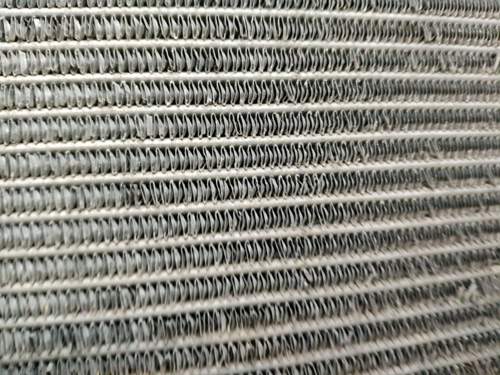

Äh schau mal nach deinem Kühler, ob da die Lamellen durchgängig sind oder mit dem Hochdruckreiniger verbogen so das da keine Luft durchgeht. Oder ob die alle lose sind und sich einfach rausschieben lassen, wenn die keine Verbindung mehr zu den Wasserführenden Teilen haben,kühlt auch nix.

Hm, hab mal den Kühlerlüfter ausgebaut, damit man freien Blick auf den Kühler hat. Was meinst Du zu den Lamellen? Wie neu sehen die natürlich nicht aus... Aber so schlimm auch nicht, oder?
Auf den Bildern ist die INNENseite zu sehen zum Motor hin. Die vordere Seite ist ja durch den Klimaanlagenkühler verdeckt. Dieser sieht von vorne aber eher noch besser aus (bis auf ein paar Tote Fliegen).

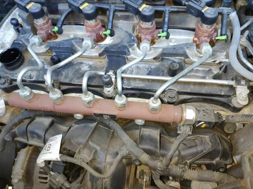

Hm... Ich habe heute noch den Zylinderkopftemperatursensor gesucht - und nicht gefunden :-( habt ihr eine Idee, wo der beim 2,2 Tdci sitzt? (oder hat er etwa keinen, und begnügt sich mit dem Kühlmittel-Temperatursensor?)
Anbei ein paar Fotos von Sensoren/Steckern, bei denen ich eigentlich sagen würde, dass sie es nicht sein können...
Img-20210519
Img-20210519
Bin mir nicht sicher, aber sollte unterhalb der Railpumpe der grüne Stecker sein
Der dünne Sensor zw Railpumpe und Vacuumpume im Kopf dürfte für die Temperaturanzeige sein

Gibt's noch Meinungen zum Erscheinungsbild des Kühlers (siehe Fotos)?
So, mit etwas Zeitverzug nun noch die "Auflösung". Es war doch einfach der Kühler. Zustand siehe Fotos weiter oben. Diagnose in der Werkstatt war ein Blick auf den Kühler, das reichte dem Mechaniker (verbogene Lamellen etc). Getauscht, und nun ist auch bergauf wieder die Temperatur so wie sie sein soll.
