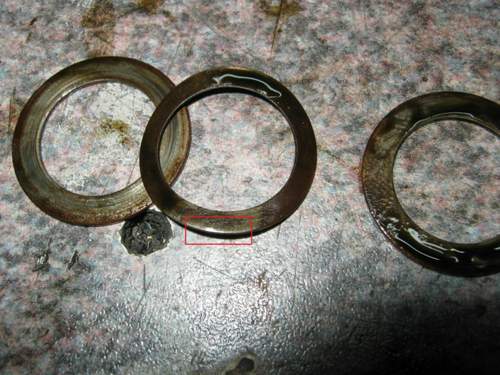

Um es zu erkennen musst du mal die klammer raus ziehen. Dann kannst die federscheibe kontrollieren
@tommel1960 schrieb am 7. September 2017 um 21:16:40 Uhr:
...Mal dran gewackelt, ob Seitenspiel, sonst rein damit.
So hatte ich das auch gedacht. Spiel ist mir keines aufgefallen und ich fand, dass alles relativ gut (neu) aussieht. Keine Glanzstellen vom Abrieb, keine Kerben oder Riefen,... Aber man lernt in der Tat nie aus. Ich sowieso nicht. Ist ja schließlich mein erster Motor, den ich geöffnet habe.

Ich seh nur Kipperwellen,abe keine Reibflächen der Federscheiben.
Zieh mal ne Klammer runter und dann die Federscheibe ansehen.
Vari
Dann nehm die Kipphebel auseinander, mach Fotos, dann hat der Vari Mann seine Ruhe 😁. Ich hätte die so wieder eingebaut.
Schokolade ist eh nicht gesund. 😁
Spaß beiseite, habe mal eine Welle zur Hälfte auseinander genommen.
bau sie wieder ein und fahre, bis der Ventiltrieb sich lauter anhört. Dann kann da schon mal so eine Federscheibe gebrochen sein. Bei mir war sie dann unten auf dem Ölablassdeckel gelegen.

Aber Kanu hat gefragt,und wenn Zeit und Lust ist antworte ich halt
Aber nach dem Foto würde ich sagen die Federscheibe sieht gut aus.
Schau mal im Bild. Da ist eine Federscheibe zu sehen die auch bei einer Revision erneuert wurde.
Der angeschliffenene Bereich ist nur ganz klein.Der wächst aber bis er die ganze breite der Scheibe erreicht hat,und genau da wird sie dünner bis sie bricht.
So kleine gänzende Stellen sind ok.
Das andere zeigt eine freie Bohrung im Kipper . Ich hatte schon welche die völlig zu waren.

Vielen Dank für eure Hilfe. Ich denke, im Zweifel also besser ersetzen. Oder wie denkt ihr als erfahrene Schrauber darüber? Habe da mal eine Teileliste gemacht. Die kleinen Dichtringe unter den Lagerblöcken (Position 4 auf dem Screenshot) habe ich übrigens bei mir nirgends gefunden. Gibt es Modelle, wo die nicht verbaut sind?
