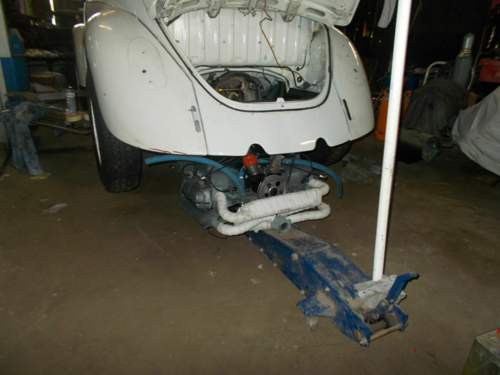

@DerHugo1970H schrieb am 31. Mai 2016 um 12:19:22 Uhr:
@rubberduck: Ich würde den Motor vor der Karosse einbauen, die kann man einfach draufsetzen! Es ist also egal wo man anfängt, Hauptsache der Motor ist schon drin, wenns Häuschen drauf kommt.
Als ich noch jung und stark war, hab ich den Motor durch den Motorraum gegriffen, nach oben gehoben und eingebaut. Heute nehme ich einen Hydraulikwagenheber und die ganze Aktion dauert nur wenige Minuten länger.
Unter vier Minuten des Einbaus bis man Fahren kann, schaff ich nicht mehr - ´ne viertel Stunde wird´s werden! Bis aber wirklich alles angeschlossen ist und verbaut ist - Bowdenzüge der Heizbirnen, Heizungsschläuche zum Innenraum, hinteres Abschlußblech und dessen Heizungsschläuche wird´s wohl ´ne halbe Stunde werden.
Ich werd halt auch nicht jünger!
Wie oft ich einen Käfermotor eingebaut habe, weiß ich nicht - dreistellig hatte ich aber schon vor 2000 erreicht.
Gruss.
P.S.: Beim kürzlichen Einbau dauerte es 4 Minuten und der Motor war drin und mußte nur noch befestigt werden.

am 8. Juni 2016 um 22:43
Wenn man die Möglichkeiten so hat ist das natürlich auch kein Grosser mehraufwand, aber wenn das Häuschen eh runter ist, kann mans auch so machen.
Über 100 Mal Motor einbauen- Respekt ;)
Ich habe das genau 1 mal gemacht, und dann eben das Häuschen drüber gehoben :)
