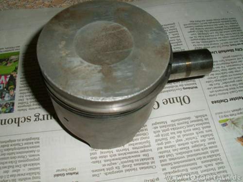

Was für ein Ärgernis. Habe ich mir heute extra frei genommen, um den Motor wieder zusammenzubauen und dann das... Die ersten drei Kolben sind mit jeweils drei Kolbenringen ausgestattet und der Vierte? Der hat nur zwei. Wer rechnet denn auch damit? 😠 Und das bei Mahle Schmiedekolben, also keinem "Billigkram".
Sche..., hat wohl einer "vergessen", wie bei IKEA Möbeln, wenn da mal ne Spezialschraube fehlt.🙁 Hoffentlich schicken sie Dir das fehlende Teil. Bei gebrauchten Kolben konnte ich, wenn ein Ring mal zu Bruch gegangen ist, den von dem alten nehmen. (wenn er optisch gut aussah, bzw die Maße in der Tolleranz waren)
Das hoffe ich auch. Und dann ist für mich die Frage, wie bekomme ich den drauf? Ich habe keine Zange zum Spreizen solch großer Ringe.
Lieber nicht mit der Hand versuchen, das geht schief.
Kauf dir lieber ne Zange.
Lieber Te ,du hast neue Buchsen und Kolben,da willste doch wohl nicht ernsthaft nen alten Kolbenring verbauen.

Das wird der Kanu65 sicherlich nicht machen, einen alten auf den neuen Kolben setzen. Normalerweise wird so etwas mit einer Spreizzange gemacht. Aber mit etwas Erfahrung, bekommt man so einen Ring auch mit den Fingern auseinander. (hast ja noch welche zum üben). Bei 50 ccm Mofa Kolben gingen die eher kaputt. Bei diesem MB 608 D hatte ich den gebrochenen Kolbenring, gegen einen neuen gebrauchten, auch so raufgefriemelt.
Und achte beim raufsetzen des neuen auf "TOP" , der Ring darf nur richtigrum montiert werden.

-KB ins Gefrierfach ? Ist Quatsch .
Hatte ich nicht hier schon zum demontieren geschrieben das man den Kolben anwärmt,oder war das anderswo ?
Und nu darf geraten werden was man macht es nicht zusammenflutscht.
-Kraft hat da nix zu suchen,das muß gleiten und sonst nix.
-Gebrauchter Ring auf neuem Kolben........sag ich mal nix zu.
-Warum du aber erst jetzt siehst das der erste (und nicht der dritte) Kolbenring fehlt vertsteh ich nicht.Man nimmt die doch raus zum reinigen vor der Montage ,und auswiegen muß man ja auch jeden Kolben .Das geht ja schon nicht genau wenn der erste Ring fehlt.
Und eigentlich sind das nur 2 Kolbenringe.Das untere ist ein Ölabstreifring.
-Lappen unter dem Kolben ist nervig,steck einfach ein Stück alten Gummischlauch auf die Stehbolzen.
-Curil K2 ist bestend am Zylinderfuß.
- Kolben auf das Pleuel,Sicherungsringe einsetzen und ausrichten,Kolbenringe versetzt um 120° ausrichten ,Trennung Ölabstreifer nach oben, Zylinderfuß mit Dichtmasse einstreichen,Zylinder ansetzen und Ringe mit Spannzange zusammenziehen und in den Zylinder schieben,das auch am anderen Zylinder daneben und dann den Kopf montieren.
Idiotenbleche nicht vergessen falls serienmäßige Stößelschutzrohre eingebaut werden.
Aber alle Dichtflächen ölfrei machen.Abwischen macht nur tropfenfrei.Bremsenreiniger macht ölfrei.

Gerade noch mal durchgezogen, einen Kolbenring mit Fingern abnehmen, und wieder aufsetzen. Mußte mein armer AS Ausstellungskolben wieder herhalten 🙄. Das ganze dauert pro Ring 10 - 15 Sekunden, allerdings vorsichtig vorgehen.. gerade beim Ölabstreifring.
1-kolbenring-as

Ich werde selbstverständlich NICHT einen alten Ring auf einen neuen Kolben setzen. Selbstverständlich habe ich beim Verkäufer angerufen und den fehlenden Ring reklamiert. Dieser soll mir nun nachträglich zugeschickt werden.
Vari, du hast es hier geschrieben. Beim Demontieren die Kolben erwärmen. Da ich bei der Suche nach Tipps für den Zusammenbau im Internet gelesen habe, das man die Kolbenbolzen in das Gefrierfach legen soll, habe ich das hier mal angefragt, ob das ggfs. eine Alternative darstellt.
Was meinst du mit auswiegen?
Warum ich erst jetzt gesehen habe, dass der eine Ring fehlt? Weil ich erst jetzt Zeit hatte, mit damit zu beschäftigen. Vorher lag der Fokus auf den Köpfen. Und ich hätte niemals damit gerechnet, dass ein Kolbenring fehlt. Zu ärgerlich, da ich mir heute frei genommen hatte, um alles in Ruhe zusammenzubauen.
Bekommt man den Ring zur Montage mit einer Sprengringzange auseinander? Diese hätte ich inklusive diverser Aufsätze da.

Mensch, Kanu, bist zu übervorsichtig. Hatte ich doch gerade gezeigt, einen Kolbenring abzunehmen, kanst auch ne Sprengringzange nehmen, die nach außen aufgeht.. Um den Kolbenbolzen einzusetzen: Kolbenbolzensicherungsring zur Mitte einsetzen, Bolzen einölen, und reindrücken. Wenn er nicht so richtig will, kann man auch mit Stück Rundholz und Hämmerchen nachhelfen. Allerdings muß einer den Kolben festhalten, bzw gegendrücken. (damit das Pleuel nicht verbiegt 😁😁) Nicht vergessen, den äußeren Kolbenbolzensicherungsring einzusetzen. Danach die Zylinder aufsetzen ...
Fällt mir noch ein: Bei Dir ist es ja der obere Verdichtungsring, der fehlt. Dann ist es ja noch einfach, den zu ersetzen. Ist es der 2., oder der Ölabstreifring, müssen die überliegenen Ringe vorher vorsichtig abgenommen werden, um den untersten zu ersetzen.
