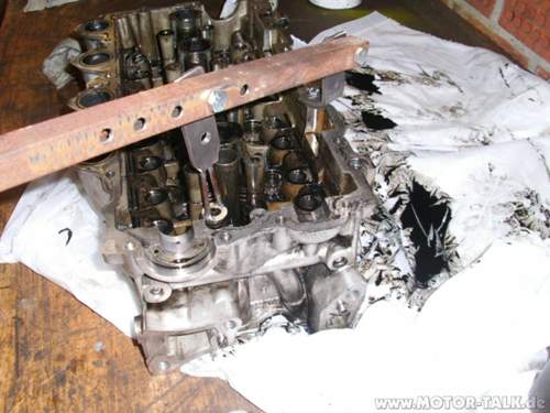

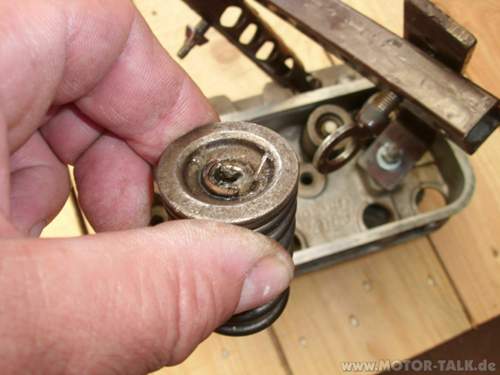

Heute mal die Keile aus und eingebaut. Den Spanner hab ich mir mal selbst gebastelt, und hat schon gute Dienste geleistet. Keile und Ventile bei Einbau etwas einfetten, kleben besser in den Nuten.
Übrigens gibt es für die "brutalo" Methode ein Werkzeug. Das ist ein Kunstoffrohr, das innen ein Magnetröhrchen hat. Beim raufschlagen werden die beiden Keile gleich aufgesaugt, und können nicht wegfliegen.

Prima Bilder vom Hebelwerkzeug !
Mit sowas kann man gefühlvoll und kontrolliert arbeiten. Ist auch gut nachzubauen.
Vari

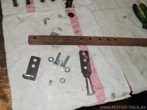

Noch ein anderes "Model", auf die schnelle gebastelt, da kein Spannwerkzeug vorhanden....
08-ventilfederwerkzeug-marke-eigenbau
