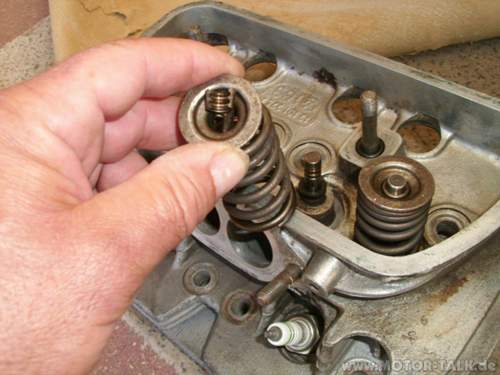

Nehm die Ventile aus den Köpfen, mach die sauber (Bohrmaschine mit Drahtbürste). Den Brennraum genauso. (und wieder Fotos)

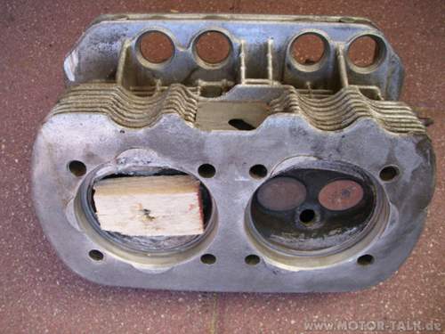

Kann man nehmen 😠, wenn Du auf mich hörst 🙂, und keine €uros ausgeben willst, machst Du es so, zum ausbauen.
Holzkeil unter die Ventile - mit Nuß auf den Teller oben schlagen - dann fallen die beiden Keile weg (aufapssen, wo die hinfallen) - Ventile , Federn , Teller , Keile ablegen.
Zum Einbauen hab ich auch paar Tricks...
33-mit-holz-in-den-brennraum
34-mit-nuss-und-hammerschlag-keile-loesen
35-feder-teller-keile-entnehmen
"Aua",... Ist das denn so gut, wenn man die Ventile mit dem Hammer "schlägt" während die unten mittels Holzbrett verkeilt sind?
1000 mal gemacht 🙂, die müssen ganz andere Schläge aushalten. Sind ja auch sehr "abgehärtet", die Ventile.

Zu der Brutalmethode beim Ventile ausbauen würde ich auch nicht raten.
So ein Werkzeug das der TS verlinkt hat kann man auch selber bauen wenn die 60€ zu viel sind.
Ich setze immer eine Drahtlasche an der Kipperwellenschraube fest. Hänge da ein Rohr ein an dem unten ein Pin baumelt an dem ein Teller sitzt mit dem man den Federteller gefühlvoll drücken und lenken kann.
Funktioniert dann beim zerlegen und beim montieren genausogut.
Falls die Ventile nämlich noch zu gebrauchen sind haut man denen nicht versehenrtlich auf den Schaft. Den kann man nämlich auch "breit" klopfen,oder zumindest nen Grat dran verursachen der dann die Führung beschädigt beim ausziehen.
Schleift man den Grat weg gehen sie raus,logo,nur ist dann das Ventil auch hin.
Dazu kommt noch das leider heutzutage nicht alle Ventile am Schaftende so gehärtet sind wie es bei VW mal war. Vorsicht ist somit immer gut,grade wen man nicht weiß was da verbaut ist.
