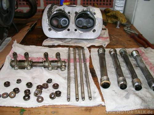

- Ich würde die Stößelschutzrohre erneuern. Habe welche liegen, kann aber nichts zur Herkunft oder Qualität sagen. Zum Wagen gab es damals eine Kiste Teile dazu. Ich habe bei den bekannten Verkäufern mal geschaut und optisch identische kosten um die 80-100 EUR je nach Anbieter. (Anbei ein Foto der Rohre)
- Wie reinige ich die Motorteile nun am besten?
- Was benötige ich noch an Teilen? Müssen die jeweils 8 Unterlegscheiben und Muttern von den Zylinderköpfen neu?
- Brauche ich irgendwelche Dichtungen? Habe jetzt beim Zerlegen keine weiter gesehen?
- Auf was sollte man beim Zusammenbau achten?

Der Vari, ich, und andere, haben schon öfters sollche Motoren zerlegt. Nicht so zaghaft beim Reinigen, Kolbenbolzen entfernen, Ventile ausbauen 🙂 (der Motor muß ganz andere Kräfte ertragen). Ein Kumpel sollte den Block und Kopf mit Schmirgel, Reinigungsbenzin säubern. Als ich wiederkam, konnte man von dem Essen, so sauber hat er ihn gemacht 😁.
Beim Kolben einsetzen auf die Pfeile achten, die sollen zur Schwungscheibe zeigen, da der der Kolbenbolzen etwas außermittig gelagert ist. Nach Montage der Köpfe, beim Einsetzen der Stößelstangen, und Montage der Kipphebelwelle, auch vorsichtig vorgehen. Wenn es so weit ist, fragen...
Jungs, ihr seid super. Herzlichen Dank.
...und immer schön Ordnung halten, damit die Teile jeweils wieder an ihr Örtchen kommen wo sie herkamen.
...genau.
11-zylinderkopf-und-stoesselrohre

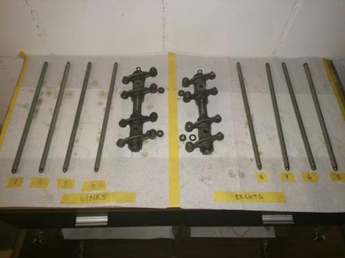

Ja, Ordnung halte ich. Das erkennt man vielleicht auf dem einen oder anderen Foto. Ich beschrifte sogar alles und mache vor den einzelnen Arbeitsschritten Fotos.

Die Ventile habe ich nun auch aus den Köpfen genommen...
Was können die Profis unter euch erkennen? Ist alles soweit okay oder fallen irgendwelche Sachen beim Blick auf die Gehäuseöffnungen bzw. beim Blick auf die Köpfe und Ventile auf?

Gut gemacht (Schulterklopf), alles im grünen Bereich. Spann die Ventile in eine (Stand)bohrmaschine, halte ne Drahtbürste ran (vorher die Ölkohle abkratzen). Mit so einem Drahtbürstensatz für die Bohrmaschine die Sitze bearbeiten, dann siehst Du wie die aussehen. Sollten blank sein, und keine Rostansätze haben.
Ventile vorm Einbau wieder schön neu einschleifen.
Die Kipphebel anlaufscheiben und federinge auch gleich neu machen.
Moin,
ich habe die Ventile vorsichtig in meinen Akkuschrauber gespannt und dann an die Drahtbürste (mittlere Härter) gehalten, die im Schraubstock eingespannt war. Ich ahne nichts Gutes...
