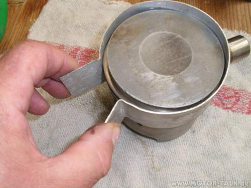

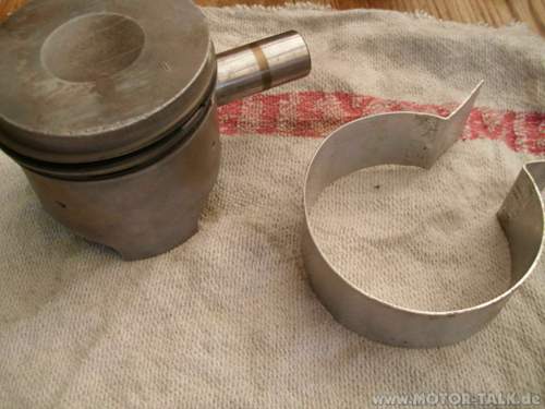

Zieh die Zylinder ab, reinigen, und mach Fotos von den Kolben und Zylinder. Als Kolbenringspannband hatte ich ein Weißblechstreifen als Schelle gebogen, und damit die Kolbenringe zusammengepreßt. Zylinder vorsichtig raufgeschoben.

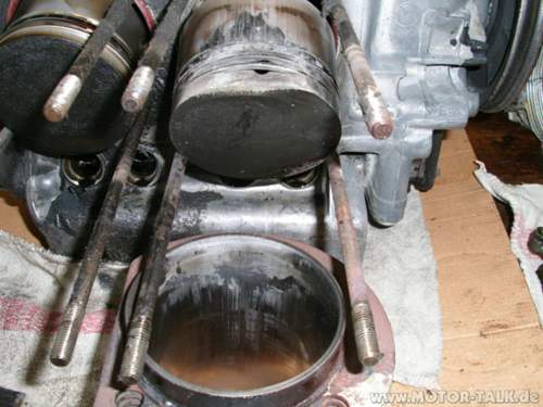

ich habe gerade die Zylinder abgenommen und Fotos gemacht. Ich habe auch den Finger in das Öl getaucht und es fotografiert. Denke, das sieht in Ordnung aus.
Wie geht es nun weiter?
Sauberen Eimer, Spülmittelwasser und einen Schwamm um die Zylinder zu waschen? Wasser dann in einen Kanister und in der ortsansässigen Werkstatt abgeben?
Sicherungen der Kolbenbolzen entfernen und Kolben abnehmen und ebenfalls in Spülmittelwqsser waschen?
Was ist ggfs. vorher zu machen? Es kam hier eine Anmerkung zum Budget. Ich sage mal so, was gemacht werden sollte, wird gemacht. Was sinnvoll wäre gleich mitzumachen, wird gemacht, Was mir nichts bringt, das wird auch nicht gemacht. Wenn es z. B. sinnvoll gewesen wäre, Bleifrei-Köpfe zu nehmen, hätte ich das gemacht. So wie Vari-Mann schreibt, braucht man das aber nicht, also sparte ich mir diese Ausgabe.

Mach noch ein Foto von der Kolbenringzone, und den Laufflächen der Zylinder. Wenn am Kolben/Zylinder keine Riefen, Kolbenringe gut sind, würde ich ihn wieder zusammenbauen. Der "Fachmann" würde den Zylinder/Kolben mit den geeigneten Meßwerkzeugen vermessen, ob die noch in der Tolleranz sind.
Mein "gebasteltes" Spannband hab ich auch wiedergefunden, hat bisher immer funktioniert.
Ölkohle so gut es geht, mit z.B. Messer vorsichtig abkratzen, Drahtbürste, und mit Waschbenzin/Bremsenreiniger reinigen. Ich hatte bei den Kolben die 3 Kolbenringe entfernt, und die Nuten auch ausgekratzt. Da muß man vorsichtig vorgehen, die sind sehr zerbrechlich. (gibt es eine Spezialzange für, um die zu erneuern)
Spannband

Ich seh Rostränder und Rostflecken in den Zylindern.
Was ich nicht sehe sind irgendwelche Reste von Hohnspuren.
Da hat Wasser drin gestanden das diese Flecken hinterlassen hat und das keine Hohnung mehr zu sehen ist sagt das der schon viel gelaufen hat.
Nach den Bildern zu urteilen sind die K&Z Müll.
Ist zwar hart,aber manchmal muß man sich von Schrott trennen auch wenn er noch so original ist.
Dann sieht man wunderbar das die Auflagefläche der Zylimder am Block ne fette Kante hat.Die sollte auch ein Fachbetrieb nachsetzen.Denn sonst stehen die Zylinder später schräg oder werden undicht.
Der Kolben vom 2ten Zylinder,der hat eine ganz andere Farbe als die anderen.Zudem hat er auch am Feuersteg diese Spuren die an den anderen Kolben nicht sind. Das könnte auf Überhitzung hindeuten und einen beginnenden oder schon gewesenen Kolbenfresser.

Bei diesem würde ich auch sagen, da ist nichts mehr zu retten, und muß neu :D. Wenn der Te den als Reserve weglegen, nicht viel reinstecken will, sollte es funktionieren. Hab mich manchmal selber gewundert, das solche von mir zusammengewürfelte Motoren (Kolben/Zylinder unbekannter Herkunft und Laufleistung) > 30.000 Km hielten. Nur einmal ist mir ein Fehler passiert, den Kolben verkehrt eingebaut. Der Tackerte im Leerlauf, Kolbenkipper, lief aber auch zigtausende, Da sieht man mal, wie zäh diese Motoren sind :)
