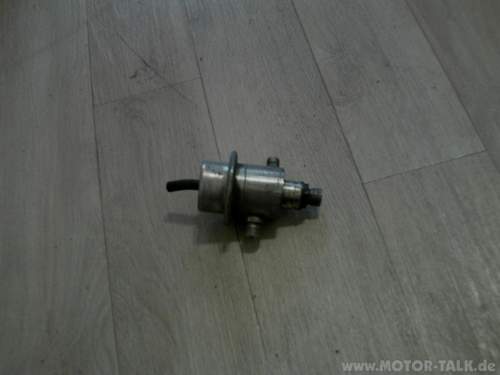

stellglied die dichtungen gewechselt... und gleich ne neue frage:
bei diesem teil.. (siehe anhang) wie´s auch immer heißt...
wenn ich dort am unterdruckschlauch sauge, ist das eine dicht und das andere lässt luft durchströmen... was ist denn nun da richtig, und was hinüber?
ps: mengenteiler auseinanderschrauben ist einfach? vom prinzip her schon, aber wer hat bitte einen 3,5er inbus in seinem werkzeugsortiment???
Imag0049
Hallo, das verstehe ich nicht.
Das ist der Membrandruckkregler, der hat aber nur einen Unterdruckanschluß, und der muß dicht sein.
fleibaka
