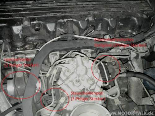

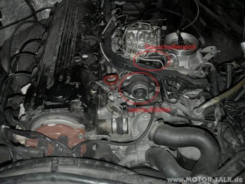

hab in 2 Deiner Bilder die 3 Teile markiert.
Auf dem Foto von vorn sieht man nur den Leerlaufsteller und das Poti.
Auf dem Bilf von oben sieht man alle 3 Teile.
Also, abstecken bei abgeschaltetem Motor und anschliessend starten. Er könnte leicht erhöht
laufen, aber er sollte ruhig und rund laufen. Tut er dies nicht und deine Symptome sind auch ohne diese Komponenten vorhanden, dann liegt es nicht an der Regelung.

so, ich bin heute ohne die steckers dran gefahren... damit ist fehler 1 erkannt/(beseitigt); und zwar das absaufen in den ersten minuten im leerlauf.

ohne die elektronische Regelung (Stecker ab) solltest du keinesfalls Drehzahlorgien fahren. Dieses sollte nur der Diagnose dienen.
Da die Elektronik für die Vollastanreicherung zuständig ist, ist es normal, daß er unter Vollast aussteigt.
