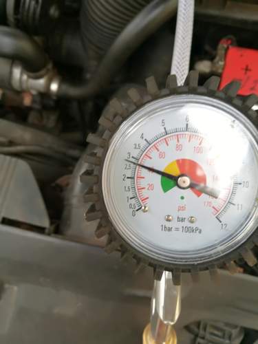

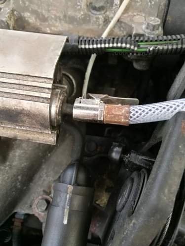

Dann miss doch einfach mal den Benzindruck.
Der soll 3 bar haben.
Werde ich auf jeden Fall machen, muss mir nur erstmal irgendwas basteln womit ich das zuverlässig hinkriege. Ist das ein ganz normales Reifenventil von der Größe her?Da muss also wenn er läuft immer 3 bar am Rail anliegen richtig? Und wenn er nur zum Beispiel 2,7 bar bringt ist das schon nicht richtig?
Moin, ja geht super mit nem Luftdruckprüfer ;-)
Meiner ist mit dem Druck gut gelaufen.
