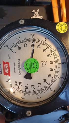

Soo ich habe den Druck am Rail gemessen...tatsächlich nur 2,2 bis 2,3 bar. Habe mit einem geeichten Luftdruckmesser gemessen. Ausgelesen habe ich auch nochmal, kenne Fehler..auch nicht im Bereich Wegfahrsperre.
Er hat zwar noch nicht wieder Probleme gemacht aber habe eine komplette Pumpeneinheit bestellt. Müsste er nicht auch etwas gehemmt beschleunigen wenn wirklich 0,7 bar fehlen? Habe zwar keinen direkten Vergleich aber für 193PS geht der gut... man wird sehen...

Soo habe gestern Zeit gefunden und die komplette Pumpeneinheit getauscht und das Steuergerät zurückgesetzt. Die Druckmessung ergab den gleichen Druck von 2,3 bar wie mit der alten Pumpe! 😁 Vermutlich misst der Druckluftprüfer einfach so ungenau...konnte mir das auch nie so ganz vorstellen weil er einfach leistungsmässig zu gut lief.
Jedenfalls hat er auf dem Hinweg mit der alten Pumpe an der Ampel einmal leicht gezuckt im Leerlauf. Nach Tausch der Pumpe bin ich dann 50Km gefahren, Autobahn mit viel Gas dann Stadt mit vielen Ampeln und am Ende habe ich ihn mehrfach heiß gestartet. Soweit alles gut. Anfangs war er etwas träger aber anscheinend "lernt" das Steuergerät schnell. Nach einem Neustart nach 20 min Fahrt lief er dann merklich kräftiger und spritziger. Hoffe das war es jetzt. Kann natürlich sein das die alte Pumpe zwar noch ausreichenden Druck geliefert hat aber eben hin und wieder Aussetzer hatte...
