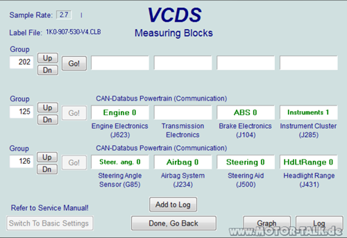

Motor startet nicht nach Umbau AHK
Audi A3 8PA Sportback
ich habe heute versucht meine original nachgerüstet AHK elektrisch an zu schließen. Jetzt habe ich unglaublich viele Probleme. Motor startet nicht mehr!!! Es schaut so aus dass ich keine Verbindung habe auch meinem „CAN Bus Antrieb“, obwohl ich die AHK auf „CAN-Bus Komfort“ angeschlossen habe. Schaue bitte mal im Scan. Die Steuergeräte die nicht erreicht werden können bekommen Strom und zwischen CAN-Bus Antrieb High und CAN-Bus Antrieb Low gibt’s keinen Kurzschluss. Ich habe eine Vermutung dass meinem Can-Gateway kaputt ist, aber ich bin sicherlich nicht davon überzogt. Kann eine mich helfen?? Bin ratlos im Moment 🙁
Danke im Voraus

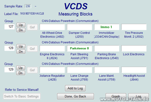

Original geschrieben von Frederikclaes
Können Sie damit weiter?? Mir sagt es leider nicht so viel 🙁 🙂

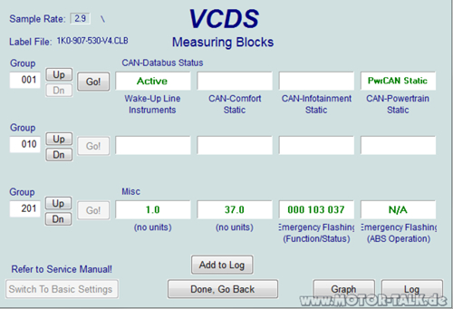

So ganz plausibel sieht's nicht aus... vor allem die Tatsache, dass im Block 1 steht, dass der Antriebs-CAN im Sleep-Mode ist... bei Zündung ein?!
Der Wert 37.0 im Block 201.2 sagt mir auch nichts, da sollte nur 0 (Istverbau passt nicht) oder 1 (passt) möglich sein.
War das neu verbaute Anhänger-SG zu dem Zeitpunkt am KCAN angeschlossen? Das wird am KCAN ja vom Gateway nicht erkannt (Block 133.3)... oder wurde das AAG im Gateway (Byte 4, Bit 6) nicht reincodiert?
Aber evtl. verhindern die übergelaufenen EMV-Zähler das Eintragen von Kommunikationsfehlern im Gateway... die kann man über Löschen des Fehlerspeichers zurücksetzen (also auch wenn keine Fehler ausgelesen wurden).
Wenn man den FSP löscht, stehen dann in den Blöcken 1.4 und 125 bzw. 225 immer noch dieselben Werte bzw. laufen die EMV-Fehler im Block 225 sofort wieder hoch?

Der ACAN scheint tot zu sein, aber das Gateway merkt nichts davon... seltsam.
Kommen die Kommunikationsfehler in den anderen (nicht ACAN-) SGs wieder, wenn man sie rauslöscht?
Die Batterie scheint nicht mehr die beste zu sein (11,85 V), aber das sollte nicht zu so einer Störung führen.

Versuch mal, folgende Messwerte aus dem Gateway (19) zu lesen:
- Block 1.4 Sleep Antriebs-CAN
- Block 10: Status Gateway (geht vermutlich nicht im Default-Modus)
- Block 201.2: Sollverbau/Istverbau
- Block 202.1: Relais Antriebs-CAN Fahrwerk-SGs
- Blöcke 125-129: SG-Verbau Antriebs-CAN
- Blöcke 225-229: EMV Antriebs-CAN
- Block 133.3 Anhänger-SG am Komfort-CAN
Theoretisch sollte aber im Gateway in dem Fall auch der Fehler 0x520 Antriebs-CAN defekt drinstehen... das wundert mich immer noch.
Grüße,
SIGSEGV

Bild-1
Bild-2
Bild-3

Ja, stimmt. das Anhänger-SG war nicht angeschlossen. Ich habe es wieder komplett ausgebaut.
Ich habe ofter versucht die Fehlerspeicher zu löschen, aber leider ohne erfolg. Die Fehler kommen immer wieder. Nach mehrfach löschen vom FSP stehen in den Blöcken 1.4 und 125 bzw. 225 noch immer dieselben Werte.
Ein Oszi habe ich leider nicht zu verfügung 🙁 Aber meine Vermutung geht doch mehr im Richtung vom kaputte Gateway. wie kann es sonst zu erklären sein dass der ACAN in Sleep steht bei Zündung ein??
