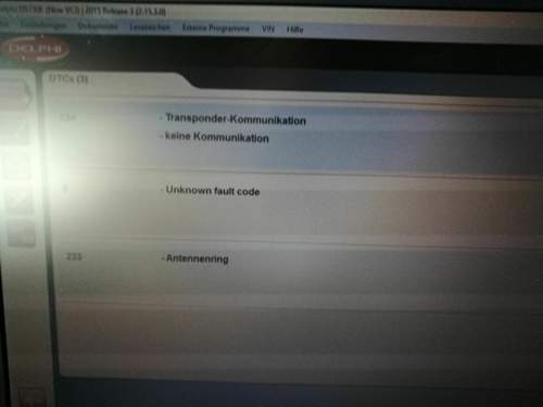

Hallo, warte mal etwas nach dem einschalten der Zündung mit dem auslesen der Wegfahrsperre.
Ich hatte in einem meiner Beiträge auch die Wegfahrsperre ausgelsen. Kam auch ein Fehler. Motor startete aber normal.
Dann hatte mir ein andeeres Forumsmitglied geschrieben, das es zu Fehlermeldungen kommen kann wenn mann nach Zündungsan zu schnell die Wegfahrsperre ausliest.
Das werde ich mal testen.
Vielleicht hast du es gelesen. Mit neuen Zündkerzen springt der Motor nach 2 oder 3 Versuchen an, läuft mit rund 1000 Umdrehungen rund 2 Sekunden und geht dann einfach so aus. Er nimmt in diesen 2 Sekunden kein Gas an.
Deshalb würde es natürlich zur Wegfahrsperre passen.
Vielleicht der Antennenring.
Ich bin mir sicher es ist die Wegfahrsperre ! Bei VW audi ist das immer dieses Symptom.

Moin,
weiß nicht ob es dir hilft
den Fehler auf dem Bild hatte die WFS von meinem 96er V40 , Kontrollleuchte der WFS brannte dauernd
Fehler gelöscht , seit dem ist alle wieder ok
MfG

Kann man eigentlich vor dem Ausbau testen oder messen, ob der Antennenring wirklich kaputt ist?
Ja kannst du.
Wenn ein Fehler angezeigt wird beim auslesen.
Dann ist es der Antenne-ring, die Wegfahrsperre oder die Kommunikation zwischen der Wegfahrsperre und dem Steuergerät.
Aber ich sag mal wenn der Elch startet und nach 2 Sekunden wieder aus geht, Benzindruck anliegt und eineFunke an jeder Kerze ankommt, liegt es nahe das dann ein Steuergerät den weiteren Motorlauf unterbindet.
Wenn ein Fehler angezeigt wird beim auslesen der Wegfahrsperre (nach einigen Sekunden Wartezeit, damit das Steuergerät der Wegfahrsperre antworten kann) liegt es nahe das sie oder einer der Komponenten daran Schuld sein können.
