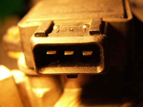

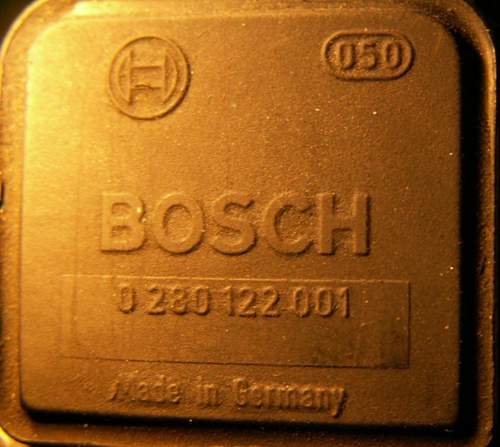

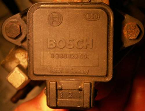

Moin, nach 'Handbuch' etc. geht's nicht (spanungswerte etc.) ? Man kann das Poti aber als "Poti" mal (auf Widerstand) testen; direkt an seinem Gehäuse. 3 Anschlüsse; der mittlere wird wohl der 'Schleifer' sein - die äusseren Pins die reine Widerstandsbahn.
Schön wäre natürlich ein analoges Ohmmeter, also mit Zeiger, aber das hat man heutzutage wohl kaum mehr - also bleibt nur die Widerstandsänderungen, beim laaaaaangsamen DK-Drehen zw. Anschlag zu Anschlag, mit dem Ohmbereich von 'nem dig. Multimeter auf stetig zu- bzw. abnehmende Werte zu verfolgen.
Moin.
Das mit dem Potimeter kann ich ja mal probieren. Kl. 2 ist die 5 V Stromversorgung von der ECU, Kl.3 der Signalausgang zur 0,5 -4,8 V zur ECU, Kl.1 ist Masseschluss. Kl.2 müßte demnach die Kontaktleiste (bei dir verstehe ich das mal als Schleifer). Dann müßte ich wenn ichs richtig interpretiere mal Klemme 2 und Kl.3 schalten und gucken was das Ohmmeter anzeigt. Hab noch ein Mulimeter aus DDR-Zeiten (Simeto Unitest) irgendwo rumliegen, müsste ich mal suchen.
Wollte heute eigentlich die Steuerzeiten prüfen, aber bis jetzt ist ein richtiges Unwetter und sieht auch nicht so aus als wenns aufhören wollte. Ich muss ja derzeit vorm Haus im Freien werkeln...Hab mich schon drauf eingerichtet alles auf morgen zu verschieben...
Ich werde mal so durchmessen, schaden kanns ja nicht. Wenn die Ohmwerte verhältnismäßig eine Änderung in der Anzeige bringen kann ich ja leicht die Signalspannung ausrechnen.Dank für den Tip
Also, beim dem hier (BOSCH 0 280 122 001) komme ich auf 2kOhm zw. Pin 2 + 3 , das ist dann die gesamte Widerstandsbahn. Pin 3 scheint einen ca. 600 Ohm Widerstand in Reihe zum Poti-Schleifer zu haben, denn bei 'Klappe-zu' komme ich auf 2,6 kOhm zw. Pin3 und 2, wobei dann 1kOhm zw. Pin3 und 1 zu messen waren.
Bei 'Klappe auf' (also "halt" die Klappe 😁 ) sind es ca. 1 kOhm zw. Pin3 und 2 , sowie 2,6 kOhm zw. Pin3 und 1.

Das wird kein Reihenwiderstand sein, sondern der Winkelbereich der DK-Mechanik deckt nicht die gesamte Schleifbahn ab, so dass ganz zu eben nicht ganz unten (Widerstand) bedeutet. Ebenso ist Vollgas nicht ganz oben.
