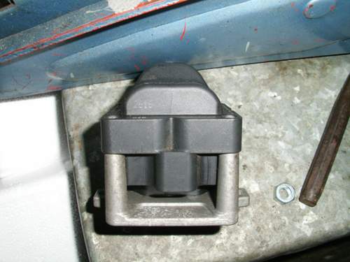

Die Spule, die ich verbaut hbe, stammt aus einem Schlachtauto. Bin mit dem paarmal ne längere Strecke gefahren, und hatte das Zündgedöns (Verteiler mit Kabel, Zündspule) für alle Fälle mitgenommen. Hat man so etwas als Erstz dabei, geht es natürlich nicht kaputt. Riß in meiner Zündspule. Sieht man gut im Dunkeln, und bei Feuchtigkeit, wenn der Zündfunke überknistert. Der sucht sich immer den kürzesten Weg Richtung Masse
Leider geht das Rätseln für mich weiter :/
Heute die Zündspule abgeholt, eingebaut und... nix. Weiterhin nur ein paar Fehlzündungen.

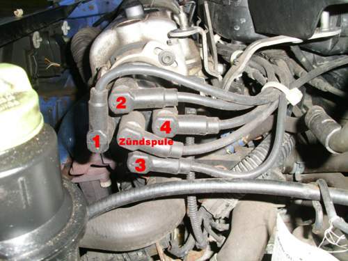

Hört sich so an, als wenn den Motor was bremst. Könnte zu früher ZZP, falsch gesteckte Zündfolge, oder noch schlimmer, ein nicht öffnendes Auslaßventil sein. (Verbrennungsdruck baut sich auf, kann aber nicht raus, schlägt zurück in den Ansaug) Nehm erstmal die Kerzen raus, steck die in die Kerzenstecker, und an Masse legen. Starten, und schauen ob alle kräftig funken. Gleichzeitig schauen, ob was aus den Kerzenlöchern kommt. Zuviel eingespritzter Kraftstoff, oder schlimmer, Wasser.
Da am Verteiler nicht gedreht wurde, kann hinsichtlich des ZZP nur der Zahnriemen übergesprungen sein.

Die Zündfunkenprüfung hatte ich übrigens schon in meinem
Beitrag vom 6. Mai 2021 um 14:54:39 Uhrvorgeschlagen.

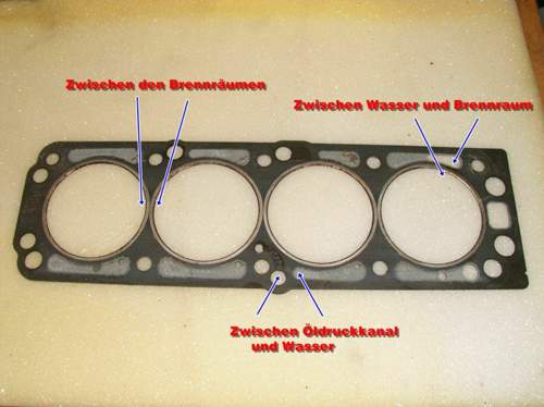

Ob die Zylinderkopfdichtung i.O. ist, sollte ich ja recht einfach prüfen können, oder?
Im Prinzip müssten bei einem Defekt ja einfach Kühlflüssigkeit, Öl und/oder Abgase vermischt sein.
Also hätte ich entweder Öl im Kühlwasser, Kühlwasser im Öl, Abgase in einem von beiden oder diesen weißen oder gräulich-blauen Rauch, der bei warmem Motor aus dem Auspuff kommt (weiß bei Kühlwasser, grau-blau bei Öl). Ist das so korrekt?

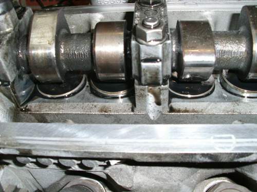

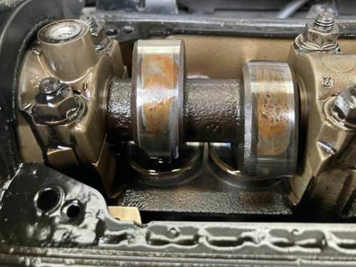

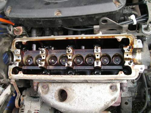

Gibt es irgendeine Möglichkeit, eine eingelaufene Nockenwelle zu erkennen? Soweit ich das bisher gelesen habe, ist das selbst wenn man darauf schaut gar nicht so einfach.

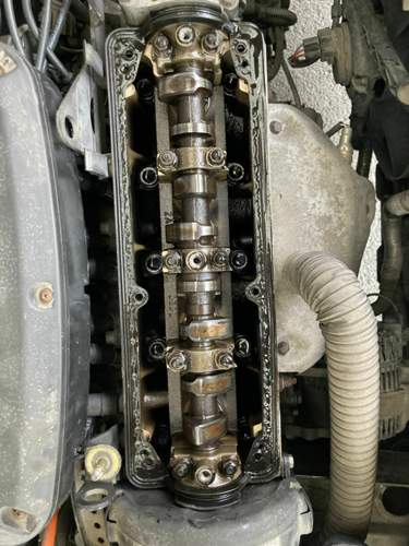

Hatte vorher schon mal den Tip gegeben, ohne Kerzen zu starten, ob er Flüssigkeit ausspuckt. Um die Nockenwelle/Hydrostößel zu prüfen, muß der V - Deckel runter (3 Inbusschrauben). Wenn die Nockenwelle, oder Hydrostößel eingelaufen sind sieht man es (Foto machen). Den Motor per Hand durchdrehen, und den Ventiltrieb beobachten, ob alles sich bewegt, bzw die Hydrostößel gleichmäßig die Ventile öffnen. Normalerweise so ca 5 -7 mm. Mal angenommen ein Einlaßventil öffnet (fast) nicht, kann ja nichts rein, Motor läuft auf 3 Zyl. Gleiches beim nicht öffnenden Auslaß, können keine Abgase raus, die schlagen zurück in den Ansaugtrakt. Hab schon Nocken gesehen, die nicht mehr da waren, die Nockenwelle war rund. Genauso wie eingerissene, verbrannte Ventile, die nicht mehr schließen/abdichten konnten. Eingelaufene Hydrostößel mit Löchern. Diese Motoreen pfiffen auch auf dem letzen Loch, liefen merkwürdigerweise noch. Gibt auch ne Möglichkeit, Kopfdichtung ist zwischen 2 Zylindern durchgepfiffen, dann wandern die Verbrennungsgase zwischen den Zylindern hin, und her. Kühlwasser wird dann nicht verbraucht.
Mach den Deckel ab, und dreh den Motor mit Knarre/19 er Nuß durch, und mach Fotos von der Nockenwelle.
Dann Kerzen rausnehmen, und Kompression prüfen, sollten alle so 12 Bar haben. Wenn einer aus der Reihe tanzt, angenommen mit 4 Bar, kann das schon die Ursache sein.

Ich habe heute nochmal auf die Symptome der defekten Zylinderkopfdichtung überprüft - sieht grundsätzlich alles gut aus, allerdings ist das mit der kaputten Dichtung zwischen zwei Zylindern ein guter Einwand.

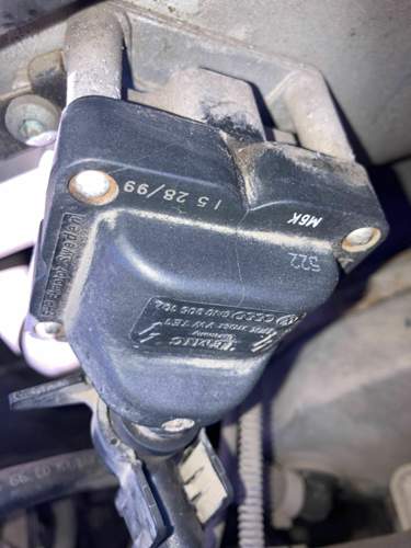

Außerdem ist heute mein OBD2-USB Kabel angekommen. Habe gleich mal den Fehlerspeicher mit dem VWTool ausgelesen und direkt drei Fehler ausgespuckt bekommen:
Code:
- 525: Oxygen sensor (G39) - No signal INTERMITTENT
- 537: Oxygen sensor regulation - Control limit Surpassed INTERMITTENT
- 519: Manfold absolute pressure sensor (G71) - Open or Short to B+ INTERMITTENT
Das hört sich ja grundsätzlich schonmal interessant an. Ich habe den Fehlerspeicher jetzt erstmal gelöscht und nach ein paar Minuten im Leerlauf keinen der Fehler wieder bekommen, das dachte ich mir aber auch schon (aufgrund von "INTERMITTENT"😉. Ich werde morgen mal vorsichtig ein paar Kilometer fahren und danach schauen, ob einer der Fehler wiederkommt.

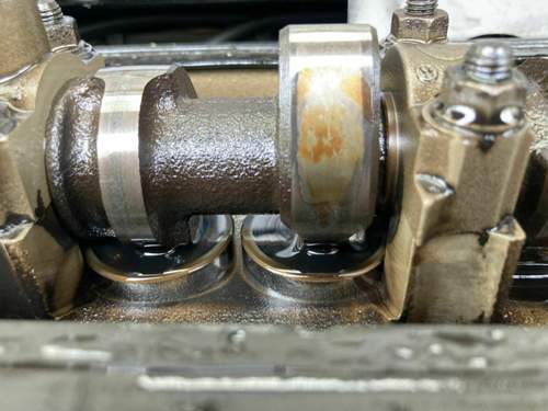

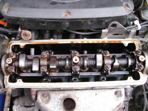

Moin zusammen,
Heute habe ich mir mal den Motor angeschaut.
Das einzige, was mir aufgefallen ist, ist die Verfärbung an den Nocken der Nockenwelle, leider kann ich jedoch nicht einordnen ob das etwas bedeutet und wenn ja was.
Ich habe einfach mal ein paar Fotos gemacht, vielleicht kann mir jemand ja netterweise etwas dazu sagen.
Ich wollte den Motor auch (wie von @tommel1960 vorgeschlagen) an der Riemenscheibe drehen, allerdings habe ich eine Metallstrebe direkt davor und bin deshalb nicht mit der Knarre rangekommen. Ich werde mir mal einen passenden Schraubenschlüssel organisieren, vielleicht klappt es damit ja.
Ich Vollidiot habe übrigens eine der Zylinderkopfdeckelschrauben zu fest angezogen, die ist mir abgebrochen. Habe das Gewinde zum Glück noch rausgedreht bekommen, aber falls jemand einen Tipp hat, wo ich eine neue Schraube herbekommen könnte, würde ich mich freuen! Ich klapper' gerade ein paar Verkäufer auf ebay kleinanzeigen ab, die vermutlich einen 6N1 geschlachtet haben. Notfalls nehm' ich die hier, wobei das bei meiner Karre wohl etwas lächerlich aussehen könnte 😁
