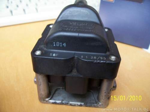

Wenn Funken aus der Spule kamen,dann würde ich nicht mehr gross rummachen,raus mit dem Teil und ein neues Teil rein.Die Teile snd bekannt dafür das die sich ganz gerne durch Haarrisse ankündigen wie in deinem Fall...

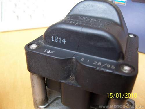

Schon passiert, komme quasi gerade vom Händewaschen. Es ist eine von Beru geworden und hat knapp 83EUR gekostet.
Hatte ich anfangs noch leichte Zweifel, ob es tatsächlich die Spule war oder nicht vielleicht doch nur eine Steckverbindung (wo genau die Funken herkamen, konnte ich im Halbdunkel nämlich nicht erkennen) bekam ich nach dem Ausbau der alten Spule eine gewisse Sicherheit. Der Riss ist kaum zu übersehen.
