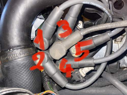

Nachdem ich den Motor meines V70 I Baujahr 1998 (B5204T3/M56) aus und nun wieder eingebaut habe (Motor lief bei Ausbau) springt der Wagen nichtmehr an. Zahnriemenmarkierungen stimmen an Kurbelwelle und beiden Nockenwellen genau überein, Kraftstoffdruck ist auch da (geprüft an der blauen Kappe an der Einspitzleiste).Zündung sollte er auch haben, insofern ich die Kabel in der Richtigen Reihenfolge auf die Kappe gesteckt habe (Habe mich an meinem Sauger V70 mit dem 2.4 l Motor orientiert). Stecker von Nockenwellensensor, Kurbelwellensensor und Luftmassenmesser habe ich geprüft. Luftfilter habe ich in meiner Verzweiflung auch ausgebaut um sicherzustellen das er auch genügen Luft kriegt. Brachte keine Veränderung mit sich, der Wagen orgelt weiterhin springt aber nicht an. Ich weiß nichtmehr weiter und bin für jeden Tipp dankbar.
35 Antworten
Hier noch ein Foto zu den Zündkabeln an der Verteilerkappe.
Ps der Wagen hat eine LPG Gasanlage

Das der Kraftstoff am Rail anliegt ist schon mal nicht schlecht, kommt er denn aber auch in die Brennräume?? Das heißt Takten die Einspritzventile?? Zündfunken an allen Kerzen ist soweit toll, stimmt denn aber auch der Zeitpunkt an dem der Funke an der jeweiligen Kerze ist….
Gruß der sachsenelch
@Sachsenelch schrieb am 29. Juni 2022 um 20:28:19 Uhr:
Die Einspritzventile takten, habe ich gerade nachgeschaut. Ob der Zeitpunkt der Zündung stimmt weiß ich leider nicht und habe auch keine Ahnung wie ich das prüfen soll.
Moin,
schau mal nach der Verkabelung vom Nockenwellensensor. Da waren glaube ich zwei Stecker identisch und man kann den Anschluss vertauschen.
Was war der Grund für den Ausbau?
Grüße, Nok

Grade nochmal geschaut Nockenwellen und Kurbelwellensensor sitzen wo sie sollen, hab sie zur Sicherheit nochmal mit Kontakt Spray eingesprüht. Motor kam raus weil ich am Abgaskrümmer eine Schraube abgerissen hatte und der Motorraum etwas rostig war.
