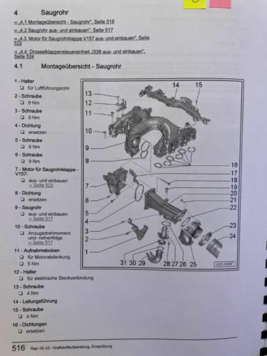

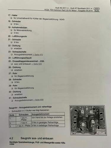

Moin zusammen,
Mein Serviceberater hat alles durch gecheckt,
Er vermutet das man als erstes einfach mal die Drosselklappe reinigen sollte. Es gab seiner Meinung nach auch ein Schreiben von Audi direkt zu diesem Thema.
Sollte es danach immer noch auftreten dann könnte man weiter in Richtung AGR gehen.
Bei mir kommt man sehr schön an die Drosselklappe dran. Denke werde es auch als erstes mal damit Versuchen.
Viele Grüße Jonas
Reinigt die Drallklappe und das ruckeln ist weg !
ich habe heute bei meinem 3.0TDI mit 204PS auch mal die Drallklappe ausgebaut und gereinigt --> ist echt eine ziemliche Sauerei wobei die nicht sonderlich stark verschmutzt war hätte mehr Schmoder erwartet und bin auch schon neugierig ob man einen Unterschied merkt.
Eine Frage stellt sich mir schon wenn man bedenkt, dass der komplette Ansaugtrakt voller Ölkohle und Ruß ist kann es dabei nicht passieren, dass sich Krümel lösen und in den Brennraum kommen?
