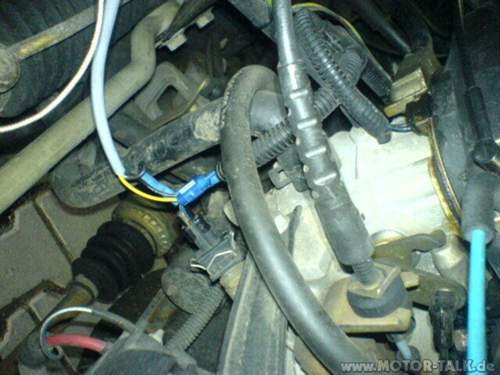

Hallo! Mir scheint ich bin der Antwort ein Stück näher gerückt. Habe mal zwei Kable abgezogen. Eins nicht weit weg vom Zahnriemengehäuse. So fast unterm Motor. Denke mal das könnte das für den Ölstandsgeber gewesen sein mit nur einem Anschluss. Zweite am Getriebe. Nun keine Ahnung was das sein könnte. Vielleicht Öltemperaturgeber? Habe aber gar keine Anzeige für die Öltemperatur. Weiß einer wozu das eine Sensor sitzt? Auf jeden Fall läuft der Motor ohne die beiden Stecker fast normal. Seltsamer Weise. Danke!

Von dem Sensor müsstest du vielleicht mal ein Foto machen.

Hallo und danke für die Antwort! Also zunächst nochmal zum Zündmodul. Da ist ein schönes Bild bei Ebay Artikelnummer: 380297478127 . So sieht das aus. Das ist der Hallgeber? Auf jeden Fall ist zudem noch eine gewickelte Spule mittig im Verteiler und dieses bereits beschriebene Bauteil (ASC 9245 / 10468930), welches wie ein Transistor aussieht aber nur 2 Anschlüsse hat. Unter der Nummer des Bauteils hat Google leider nichts gefunden. Die Isolierung der Spule war aufgelöst und wurde von mir mittels Klebeband sorgsam erneuert. Sieht ok aus und die Spule selbst sieht auch noch ok aus. Mal ganz abgesehen davon, dass ich nicht weiß wozu die gut sein soll. Hätte diese Spule natürlich sonst auch noch erneuert aber habe zu dem Thema nichts gefunden wo man die kaufen könnte. Ja was den Sensor angeht so füge ich mal ein Bild ein. Nehme an, ein separater OT-Geber wurde nur bei der anderen Version des Verteilers verbaut (hat nur 3 Anschlüsse). Ja ansonsten ist da glaube ich auch einfach nicht viel was man tauschen könnte außer den bereits genannten Teilen. In der Nähe vom Zahnriemengehäuse hatte ich noch einen Stecker abgezogen, um den Fehler weiter einzugrenzen aber ich denke das ist vielleicht nur für die Warnleuchte vom Ölstand oder so oder was könnte das noch sein? Nun und dann diese insgesamt 3 Kabel, die am Motor festgeschraubt bzw. einmal einfach aufgesteckt werden. Nehme an das sind Massekabel oder so? Vielleicht könnte ich die mal losschrauben und reinigen oder so aber kommt mir eher unwahrscheinlich vor, weil die nicht so aussehen, als ob die schon mal los gemacht wurden und daher wie sollte da was oxidieren, wenn da nie Luft dran gekommen ist unter dem Kabelschuh... Also freue mich auf weitere Infos bzw. Ideen... Danke!
