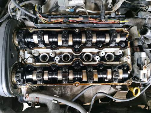

Hi zusammen, bei meiner Schwester dem Astra hatte ich heute Morgen die Ventieldeckeldichtung gewechselt.
(Astra G 1.6 BJ2003 Z16SE
Das Auto hatte wohl schon länger etwas größeren Öl verbrauch und jetzt war es nur noch am Muckern und im Notlauf. Von Außen der Deckel Ölich. Zylinderkopdichtung scheint aber dicht zu sein.
Kühlwasser wird nicht veerbraucht.
Soweit so gut, hab Sie gewechselt und alles sauber gemacht.(auch das Öl wo eigentlich keins sein darf habe ich entfernt) (Siehe Fotos)
Zündkerzen, Drosselklappe, ansaugung, Öl wechsel ect. habe ich auch gleich mal mit gemacht.
Jetzt das Problem das die gelbe Motorlampe nach kurz gas geben wieder leuchtet und als Fehler gibt es nur P0301 manchmal auch P0301 und P0300

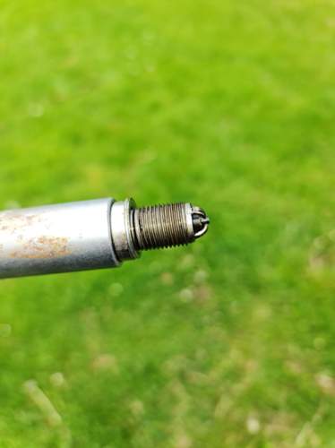

Jetzt habe ich dann mal geschaut und Zyndkerze 1 (ganz links) ist schwarz, bzw. voll Öl.
Mach ich die sauber und lösche den Fehler geht es für paar sekunden, dann geht die Lampe wieder an.
Kerze ist dann auch wieder voll Öl :/
Was genau ist jetzt defekt bzw. muss ich wechseln =D

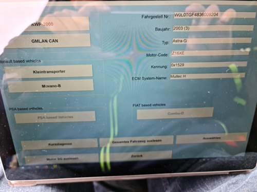

Also beezüglich Motor, Ich meine Op-com hätte 16SE angezeigt. aber eigentlich hat er 103PS ^^
ich schaue Morgen nochmal.
213K KM

Wenn die dichtung verutscht währe, müsste ich das nicht im Zündkerzen Loch sehen ? also müsste da nicht öl sein ?

Vielleicht ist was von der schwarzen Brühe in die Kerzenstecker gelangt, es sieht so aus als ob was auf der Keramik wäre.
Mach mal Bilder von allen Kerzenelektroden, waren die vor der Aktion schon schwarz und ölig?
Der mit 103PS hat einen Plastik Ventildeckel.
Mein Z16SE hatte Leitungen. Z16XE weiß ich nicht.
Mein Rückschluss ist, wenn die Kerze schwarz wird, zündet er nicht richtig oder zu spät.
Er hatte ja nur den Deckel runter. Wenn er den Deckel falsch montiert hätte, würde die Kerze nur außen ölig werden. Dies ändert aber nichts am Funken im Brennraum. Evtl. Kerze beim Einbau beschädigt, so das diese jetzt daneben funkt? Mal mit der alten Kerze nochmal probieren.

Ich habe gerade noch ein Foto mit nem halben Fahrzeugschein gefunden.
Bj 2002 (0035 345) 74KW. (Ich muss nochmal schauen was mir angezeigt wurde)
Plastik Deeckel war es nicht. (Ausser du meeinst die Abdeckung oben drüber wo EcoTec steht)

Ja, die Kerzen (2-4) waren vorher schon ein wenig dreckig.(ganz minimal, aber trocken)
Nur die erste war ölig

Wenn die Kerze voll Öl ist, oder direkt im Öl Schwimmt, kann die ja nicht richtig zünden.
Add : gerade mal gegoogelt. Opel 1,6 8v Motor Z16SE hat nen Plastik deckel.
Es müsste also der Z16 XE sein.
Gib hier -> LINK mal die FIN (Der Anfang ist W "NULL" L "NULL"....) von dem Astra ein.
Dann brauchst Du nicht glauben, dann weißt Du um welchen Motor es sich handelt.
D.U.
Kompression messen !
Marcel, es müsste der Z16XE-Motor sein mit 74 KW und 101 PS.
