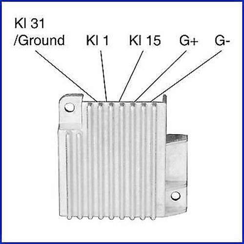

Moin!
Das hat 5 pins und paßt auch. Problem ist folgendes: Da ist ein Anschlußgummi mit 2 Kabeln. Der werkstattmann sagte, die seien verlötet -also dann 2 kabel für 5 pins. Nun müßte man diesen anschluß umarbeiten auf das neue Modul ! das wär jetzt die aufgabe. Es stimmt also alles - marelli, das Teil was ich bestellt hab paßt auch ! nur den anschluß muß ich umarbeiten an das neue Modul. Ich lad noch fotos hoch ! Gruß
Mit ner Fiat Zündung kann dein Mann nicht umgehen! Die Kabel die in den Verteiler gehen ist Klemme 15 und Klemme1 am Modul. Wenn du das Modul losschraubst hast noch 3 Kabel. Ein Schwarzes ist 31(Masse) geht zum Verteilergehäuse. Dann haste noch 2, die im Verteiler an den Sensor gehen. Das eine ist G+ das andere G- . Sind 5 Kabel und 5 Pins. Also ich seh da nirgends ein Problem.
Vom Modul die Belegung ist oben auf meinem Bild ersichtlich. LG
Ja ok, der kann schon was, es war aber wohl so daß er keine zeit mehr hatte da er ja letzte woche in urlaub war. also, wir müssen das Modul losschrauben und dann geht auch der Gummistecker weg bzw man kann den rausziehen. Es müßte doch dann ein stecker zum Vorschein kommen, ein schmaler Stecker, der eben auf das 5-pin Interface im modul draufpaßt ? aber dieser Stecker wird erst sichtbar, wenn das Modul abgeschraubt ist ? es müßte ja dann doch so gehen, daß man das alte Modul abzieht, das neue Modul auf den(alten) Stecker steckt und wieder anschrauben. An den Kabeln brauch ich nix zu machen ? den zündverteiler brauch ich doch garnicht ausbauen, oder ? also kurz gesagt ich brauche nur den Stecker stecken, keine kabel ab und anlöten.

Genau so! Modul abschrauben,dann haste nen 2 poligen Stecker vom Sensor und en 3 poligen mit 15,1,31.
Obacht geben, wie die am Modul drauf sind. Man kann die leicht verstecken, also seitenverkehrt. Bei Zündung an ist dann die Folge,das du nochn Modul brauchst. LG :-)
P.S nur die 2 Schrauben aus dem Aluteil (Modul) rausschrauben, dann kannstes schon nach aussen bischen wegbringen,das du die Stecker lösen kannst.
Wenn du keine 2 linke Hände hast,kannste das selbst einbaun. Sind 10 min Arbeit max. und die Karre läuft.
