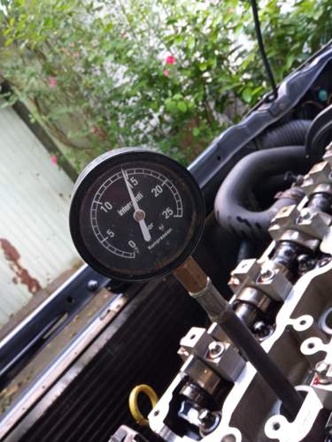

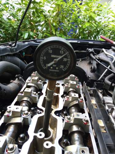

Themenstarteram 12. Juni 2022 um 19:31
Hi Leute
So gestern war alles soweit das ich den Motor mal starten konnte.
Am anfang war alles gut und dann wurde er auf einmal so laut wie ein alter Diesel.
Habe dann nochmal alles nachgeschaut und festgestellt das sich der Riemenspanner sich gelöst hatte.
Hab dann alles neu eingestellt und als erstes Kompression gemessen.
Hab 15 bis 17 Bar Kompression also keine krummen Ventile.
Hab mal 2 Bilder reingestellt.
Hab also da richtig Glück im Unglück gehabt.
Morgen mach ich alles fertig und hoffe das er dann läuft......
Gruss Bingo
