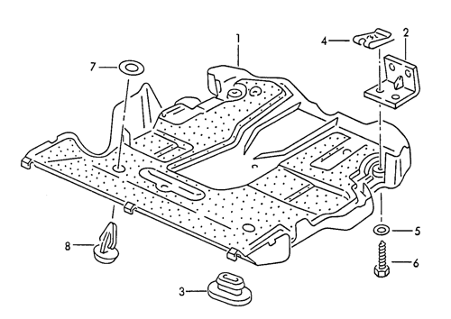

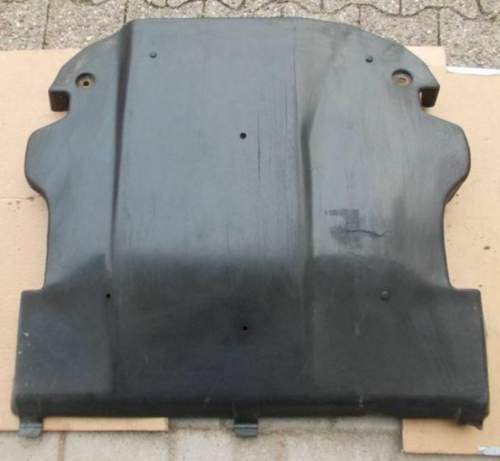

Als weitere Arbeiten; Unterfahrschutz vorne (soll mehr der glatten Luftströmung dienen)
hinten das selbe! Gefertigt wird dies aus ABS-Kunststoff bzw. zu recht gearbeiteten Original Unterfahrschutzplatten von VW!

TE fragt nach der Wanne . . vor 2 Jahren noch bei CP für 400,- € erhältlich (die Halter nicht mehr)
Eigentlich müsste sie ja was bringen . . . Spritverbrauch juckt mich nicht 😁,
