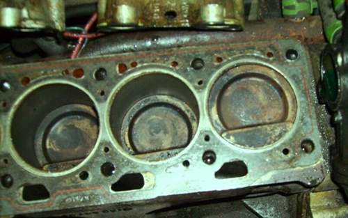

ich möchte Vater´s Polo wieder zum Leben erwecken.
Vor ein paar Wochen sprang er mit leichtem Husten und Standgas Hochtouren sogar
wieder an, trotz 4,5 Jahren ohne Beachtung!
Weder Sprit noch Öl oder Wasser wurden abgelassen, aufgefüllt oder sonst was!
Egal, Akku rein Zündschlüssel rein und 2-3 andrehen lassen! (ja hab ihn erst 3-4 mal per Drehmomentschlüssel durchgedreht/angedreht)
So (im Fahrzeug verbaut)......

Vorhanden sind.....
Motor; NZ block (schwallblech); Kopf (1,3l Hydro) Ursprung momentan unbekannt,
Kopf bearbeitet (Kanäle geschliffen, geweitet, Strömungswinkel leicht
angepasst, Krümmer/Ansaugrohrübergang angepasst und Übergang
Ventilsitz/Zylinderkopf angepasst, verstellbares NW-Rad und AEE Nocke;
Ansaugbrücke an Zylinderkopf angepasst, Kanäle geweitet und geschliffen
Getriebe; 8P
So, der Plan!
Motor/Getriebe raus aus der Karosse, Kühler spülen, Bremsflüssigkeit wechseln, Achsmanschette tauschen (rechts defekt), Bremsscheiben und Steine neu, Rostbekämpfung! Reifen, 145/80 R13 Sommer - 155/70 R13 Winter!
Ich will dem kleinen AAU dazu verhelfen noch spritsparender zu werden!
Ich will dem kleinen keine Leistungskur verpassen, ich will, dass er optimierter läuft!
Was würdet ihr empfehlen? Den großen bearbeiteten Kopf drauf mit der AEE Nocke?
Würde zumindest das Füllen und Leeren positiv beeinflussen! Aber wenn ich mich recht entsinne ist ein schnelles Befüllen/Leeren mehr was für die Leistungssteigerung oder?

Was würde ein Benzinkühler bringen? Ist die Monomotronik in der Lage mit erhöhten Benzindruck zu arbeiten? Kann ich den irgendwie erhöhen?
(stärkere Pumpe, Rücklauf steuern) Und würde das überhaupt was bringen?
Oder würde eine saubere Bearbeitung eines AAU Zylinderkopf mit Ansaugrohr und Krümmer und Bearbeitung der Übergänge mehr bringen?

ralph genau da wollte ich hin ...ich hatte das doch irgendwie im hirn das die einlassventile beim aau kleiner waren und die taschen im kolben demzufolge auch
Naja "Taschen" hat der lt. EDEKA in
allen
AAU`s verbaute Kolben 030 107 065 BM gar nicht.
KS hat ihn nicht im Programm, ABER :
lt. Mahle-Katalog ist der (vermutlich ursprüngliche) Kolben 029 91 00 durch den
030 51 00 ersetzt worden.
Ausgehend davon das die Zeichnung stimmt hat der keinen überstehenden Steg mehr . . . .
aber in einer Ventiltasche für das 29 mm Auslaßventil sehe ich keinen Sinn 🙄 ,
schon gar nicht angesichts der Tatsache dass er statt des gewohnten Kolbenüberstandes einen Unterstand von ca. 1,1 mm haben müsste
( PY = 1,8 mm KU ),
Verdichtung könnte gleich bleiben da die Mulde nur noch 7 mm tief ist bei D = 60 mm (vergleichbarer HZ 14,7 mm MT, keine Angaben über "D" im KS-Katalog 😠 )
Vermutlich will aber KEINER hier so tief in`s Eingemachte gehen,
( ich jedenfalls nicht für`n AAU 😁 )
falls doch bitte wenden an :
