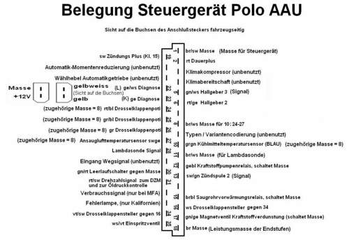

Grundeinstellung bei warmem Motor und deaktivierter DLS !
Der 2x2 - Diagnosestecker befindet sich unter einem kleinen Deckel an der Oberseite der kleinen Ablage links unten im A-Brett.
MFG
L-leitung-an-masse
Pinbelegung-stger
