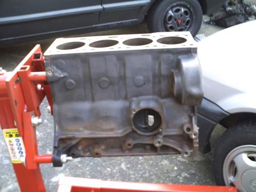

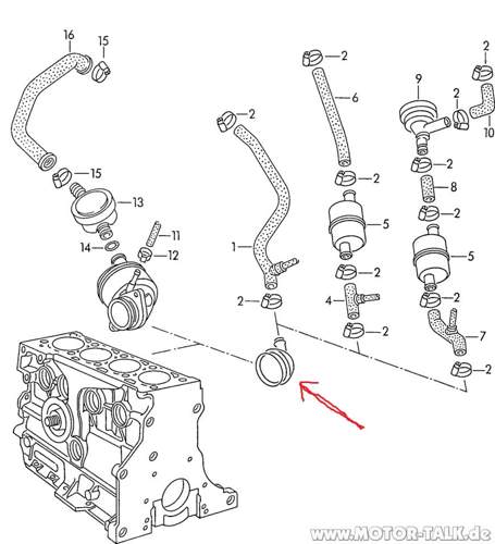

Mach mal den Ölabscheider der KGE sauber.
Kostet ja ausser Zeit (und Handwaschpaste 😁 ) kein Geld.
Dazu muss dass "Ei" (in Bild 1 unnummeriert /roter Pfeil // Position siehe Bild 2, seitlich unten am Block) herausgehebelt werden und der Schmodder aus dem "Ei" und dem Block entfernt werden.
Wenn der Ölabscheider dicht ist kann die Entlüftung nur via Kopf und dem dünnen Schlauch am Ventildeckel erfolgen > der geht oberhalb des Abscheiders in den dicken Schlauch der KGE zum Luftfilter. Bei verstopftem Ölabscheider können aber die Ölpartikel nicht in die Ölwanne zurückfließen und werden zwangsläufig zum Lufi transportiert 😠
Viel Erfolg !

@Schleifstein2,
kommt drauf an was für ein Teil du jetzt genau meinst.
Wenn du den Halbmond im Block meinst, der ist bei beiden identisch (036 103 129). Gibt es aber wohl nciht mehr neu
Wenn du den Ölabscheider weiter oben (weiße Behälter) sollte der AAU nicht haben.
Der 2G/AAV sollte so ein Ölabscheider haben (052 103 495).
Den gibt es noch bei CP neu:

Ich meinte das Teil, das im Motorblock eingepresst ist. Der Motor hatte 21 Jahre in der Ecke gestanden, bevor ich ihn wieder zum Leben erweckt habe, das Öl hatte also genügend Zeit, in dem Metallgeflecht zu verharzen. Zum Reinigen habe ich den Ölabscheider 2 Tage lang in Bremsenreiniger eingelegt (in einem luftdichten Schraubglas), danach war er von innen wieder wie neu, aber ich bekomme ihn seitdem nicht mehr richtig dicht. Ich hatte schon überlegt, einen O-Ring drunterzulegen, aber ich habe ein bisschen Sorge, daß er dann nicht mehr fest genug im Motorblock sitzt und eventuell während der Fahrt rausgedrückt wird. Das wäre dann nicht sehr schön - um es mal vorsichtig auszudrücken. Wenn da vielleicht jemand einen Tip für mich hätte...?
