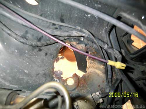

2.Loch im vorderen Radkasten links.
Das wird auch am Samstag zugeschweißt, alte rausschneiden neue bleche rein.

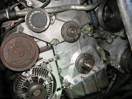

3. Problem war ölverlust am Motor. Untenrum war er ziehmlich verölt . Der Motor ist ein M 104 E280 247tkm . Ich konnte nur von oben ein Foto machen.
Ich glaube das Öl kommt zwischen Ölwanne und Motor , oder gibt es da noch übliche Stellen.
ZKD wurde bei 125tkm erneuert bei MB auf Garantie.
Ich hoffe ihr könnt mir weiterhelfen. Danke im vorraus.

Bei der Laufleistung darf die Ursache ein Simmerring der Kurbelwelle sein. Muss die Schwungscheibe abziehen. Auch wenn's nicht der Grund ist bei deiner Laufleistung mird es jeden Moment anfangen zu lecken.

Leider kann ich auf den Fotos nicht viel erkennen. Das 1. ist etwas unscharf, aber wenn ich mich nicht irre, ist da der Bereich der Zylinderkopfdichtung zu erkennen. Hast Du Öl im Kühlwasser? (im Ausgleichsbehälter nachsehen), oder Qualmt er weiß?
Im Übrigen sollte der Motor einmal ordentlich gewaschen werden. Dann rauf auf die Bühne, laufen lassen und nachsehen wo es raussifft ...

Also Qualmen tut er nicht und Öl im Wasser hat er auch nicht . Ich werde den am Samstag in die Werkstatt bringen dann werde ich das ganze mal sauber machen und mal von unten anschauen was das sein könnte.

was ist das denn für ein aufwand diesen simmerring zu machen
Gruß Trolli
Wo sitzt der Simmerring ist es ein großer Aufwand das zu erneuern ?

Also wenn es doch seitlich ist, und zwischen Motorblock und Zylinderkopf leckt, dann kann's ja nur an Zylinderkopfdichtung liegen.
Hier im Forum wird öfters geraten Dichtung auszutauschen.
Versuch erstmal volgendes:
Zylinderkopf haube ausbauen damit du die Nockenwellen und die Schrauben siehst mit denen Zylindenkopf an Mototblock festgeschraubt ist.
Mit einem Drehmomentschlüssel nachziehen. Muss die Rheienfolge beachten! Immer von innen nach aussen vorgehen.
Es gab schon fälle wo die Schrauben sich lockerten.

Aber wenn der M104 nur fahrerseitig, hinten ölt, ist es meistens der Ölfilterflansch bzw. die Dichtungen am Öl-Wasser-Wärmetauscher.

ich war im anderen forum da haben die mir gesagt das wäre höchstwahrscheinlich dieser simmerring hinter der Riemenscheibe.
Hier sind mal paar Bilder wo das ist.
Simmerringdrauf
Simmerringdichtung
Ja, nur wenn du sagst , dass es seitlich seitens Krümmer leckt, dann hat es mit Simmerring nicht zu tun.
Ich meine Simmerring sollte man sowieso bei der Laufleistung machen.

Hallo , es ist die Seite wo kein Krümmer ist .
Und es geht um das loch hinter dem Scheinwerfer und ABS Block.
hier sind mal die fotos von dem Loch.
