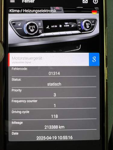

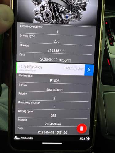

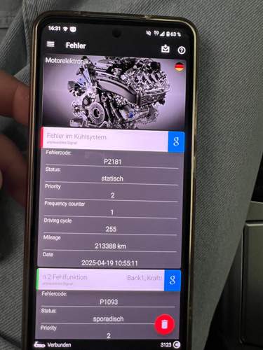

Folgende Fehler hab ich im System:
- P1093 Bank1, Kraftstoffbemessungssystem 2 Fehlfunktion unplausibles Signal sporadisch
- P2181 Fehler im Kühlsystem unplausibles Signal statisch
- Klima-/Heizungselektronik 01314 Motorsteuergerät unplausibles Signal statisch

01314
P1093
P2181
