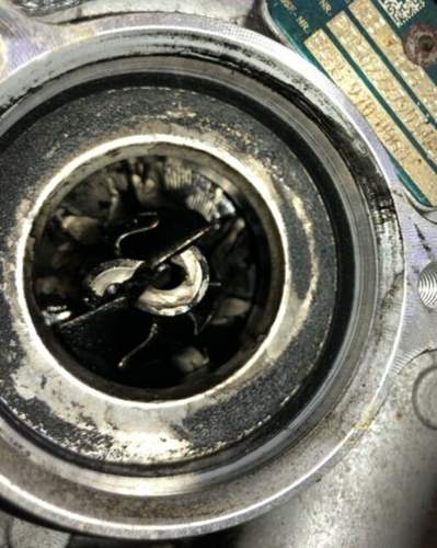

Leute Ich habe es gefunden!!!!!!!!!!!!!!!!!!!!!!!!!!!!!!!!!
Der Turbo ist hin, die Welle ist in der mitte gebrochen und so konnte er nicht öffnen!!!!!
Ist zwar scheiße aber ich habe es....
Kulanz gibt es bei so etwas ja nicht oder?
Habe ihn gebraucht vor ca 11000km und ca 1,5Jahren.
Mach mal Bilder bitte.
Schliesse mich auch an,würde mich interessieren bitte mal Bilder.

@Joerg0181 schrieb am 24. August 2019 um 22:50:33 Uhr:
It is not the first one. I think it's not uncommon problem.
Exactly same symptoms. Engine will stall after few seconds of idle.
525d-turbosaerki
Kostet 480 Euro bei Turbo tec in Wien.
Kannst du dort hinschicken.
5 Werktage bekommst ihn zurück
